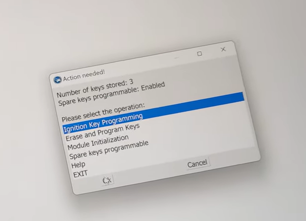

Zdarec borci,
nedaří se mi přidat klíč pro dálkový start dle YT od kolegy z Polska.
Všechny 3 klíče (2origo+1 dálkový start) mají shodnou frekvenci 434.2 mhz.
Která z těchto možností ve Forscanu mi přidá klíč (foto je ilustrační, mám pouze 2 klíče)? Za mne spare keys programming. Poté budu dál pokračovat dle návodu...
Nebo máte jiný nápad, jak přidat nový klíč?
Díky za info
Díky za info
S-max 2019 černý, 140kW, 8-st automat
- Příspěvky: 25216
Re: Dálkový start S-MAX MK2
jake auto? predFL nebo poFL?
tizzio
- Příspěvky: 12
- Registrován: 21.10.2014 18:13
Sorry, 2019 140kw EcoBlue 8-st automat.
- Příspěvky: 25216
poFL ... tam pridas klice jedine originalnim postupem, tj. pomoci IDS / FDRS
