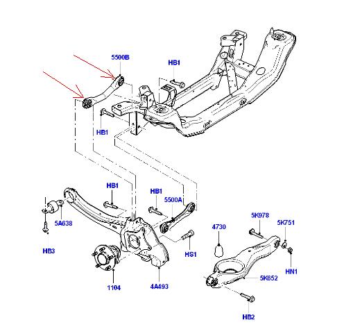

rh1980- máš pravdu,zmátlo vyhledávání u auto kelly kde mají sadu pro kombi a hb pod stejným číslem.Teď jsem to vyhledal na polákách a už jsem v obraze.Normálně se stydím za ten úlet

a to spodni velke jak drzi pruzinu je taky jen ford .

zajímavý je, že za to horní příčné rameno na kombi chcou přes 3 litry
a přitom je několikanásobně menší

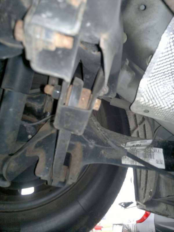

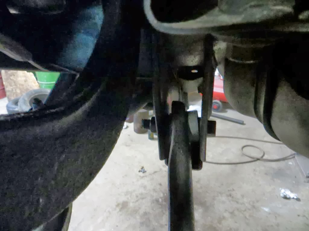

Zadne rameno pred vymenou silentblokov - je trochu nasikmo:

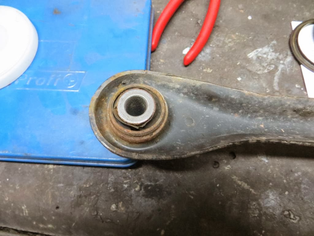

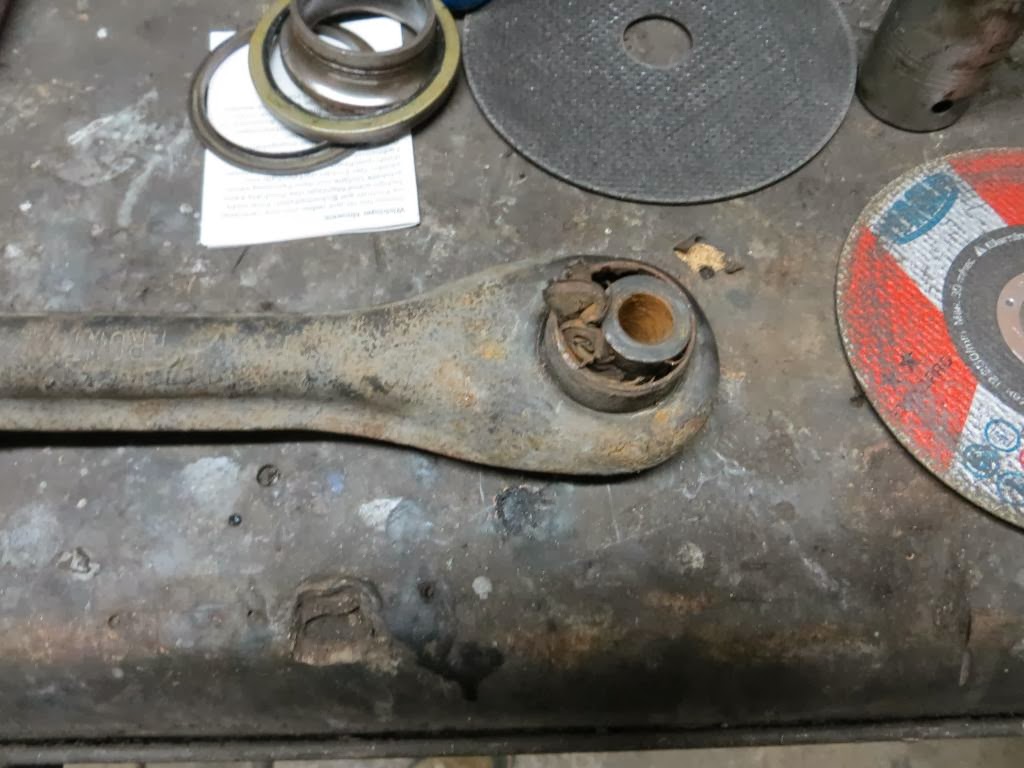

Stare silenty - po smrti (95.000km):

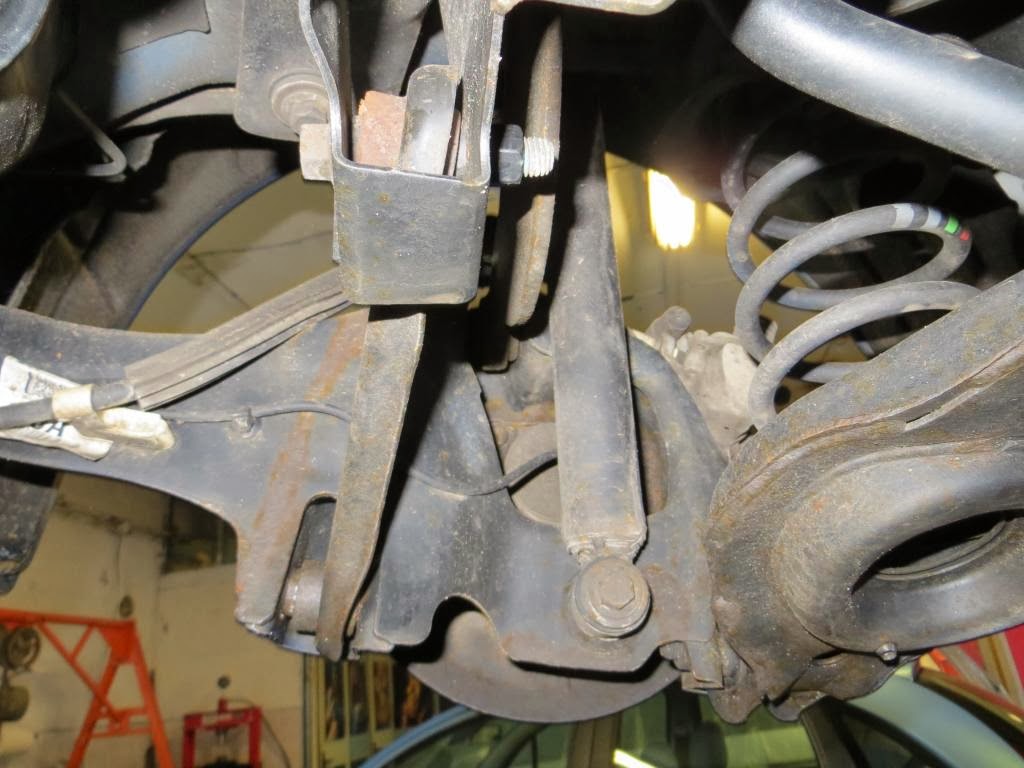

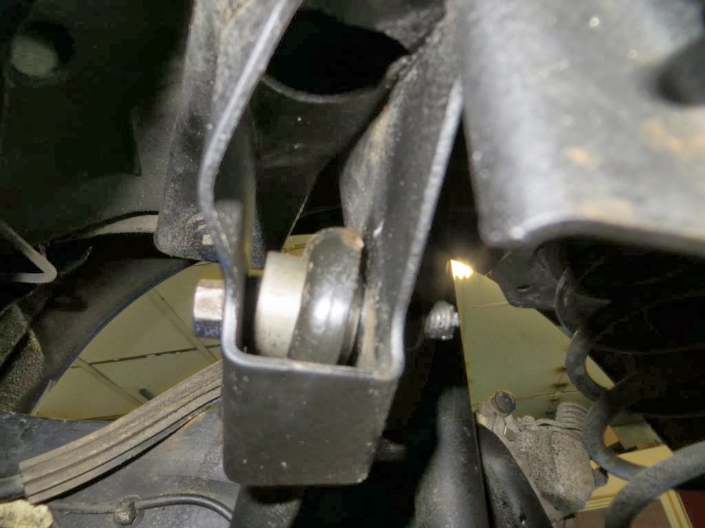

Po vymene su tie ramena tiez nasikmo:

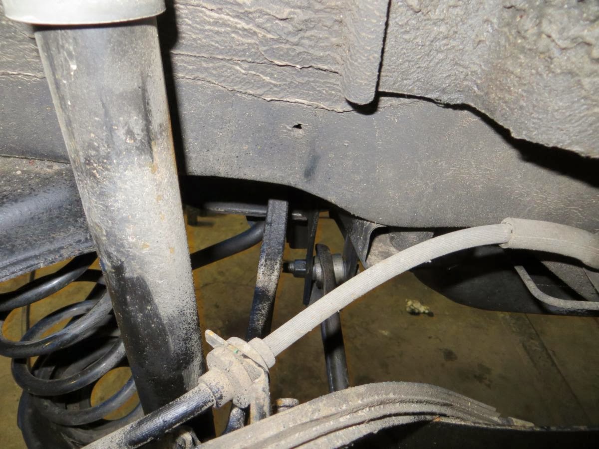

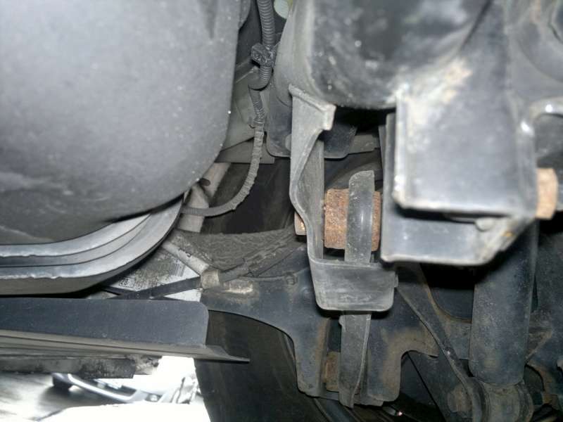

Iny Focus (kombi) ich ma rovno - aj ked je pravda, ze kolesa ma na zemi, ale velky rozdiel tam nie je, ak spustim moj Focus na zem, stale je to rameno nasikmo:
Cim to moze byt, ze to dolne male rameno nie je rovno (na obidvoch stranach)?
Akym momentom sa dotahuju sroby tohoto ramena? Dotiahli sme to na max, co to slo, tak nejak to bolo od nova z tovarne - dokonca aj to puzdro, v ktorom to drzi, bolu trochu zmacnute, ako to bolo silno dotiahnute, ale rozmyslam, ci to upevnenie by nemalo byt volne a pohyblive. Ak sa odpruzuje koleso a chodi hore dole, tak to male rameno by malo kopirovat jeho pohyb. Ak bude prilis utiahnute, tak cely pohyb je len v gume silentbloku a mozno preto tak kratko vydrzi - cca od 40tisic km bolo to rameno tak nasikmo.

Ten diel 5A638 (predny klb ramena) je OK?
