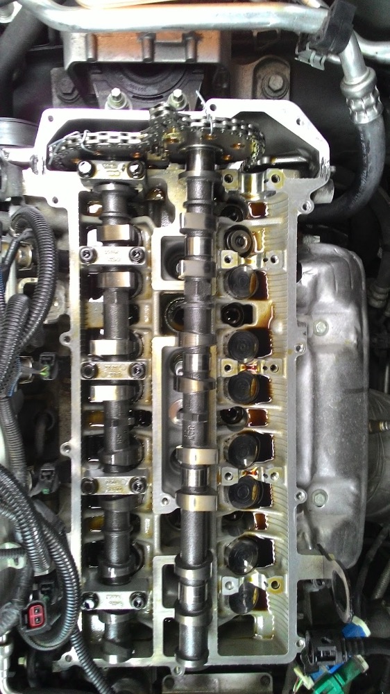

Pavel 123 píše: 11.02.2024 20:58 Tak jsem změřil vůle těch ventilů - viz obrázek v příloze.
Díval jsem se do Etisu na ventilové vůle pro motory 1.8 a 2.0 Duratec HE (MI4):
  • klasické benzínové motory - sací - 0,22-0,28 mm; výfukové - 0,27-0,33 mm
  • benzínové motory LPG* (CNG) - sací - 0,25-0,31 mm; výfukové - 0,30-0,36 mm
*Kontrola vůle ventilu: Jestliže je některá vůle sacího ventilu menší než 0,2 mm, nastavte ji, jak je uvedeno nahoře s preferencí větší hranice. Jestliže je některá vůle výfukového ventilu menší než 0,2 mm, nastavte ji, jak je uvedeno nahoře s preferencí větší hranice. Jestliže jsou všechny vůle ventilů větší než 0,2 mm, proveďte další servisní kontrolu.

Jemare, díky moc za sdílenou informaci o vůlích, ale musím přiznat, že si nejsem úplně jistý, jestli si to vykládám správně.
Na jednu stranu se například u výfukových ventilů uvádí, že tolerance je 0,30 - 0,36 mm, a na druhou stranu se dodává: "jestliže je vůle výfukového ventilu menší než 0,2 mm nastavte ji"???
Dále se pak udává: "Jestliže jsou všechny vůle ventilů větší než 0,2 mm, proveďte další servisní kontrolu." Po kolika km je další kontrola? Po 150.000 ?
Podle výše uvedeného (byť na hraně) by u mě ještě nastavení nebylo nutné, a jelikož všechny vůle ventilů jsou větší než 0,2 mm, mohu to nechat na další kontrolu.
(V mém případě jsem sice uváděl že jsou některé vůle 0,2, ale měl jsem k dispozici měrky pouze po 0,05 mm. Tzn, že když už se tam 0,25 nevešlo, uvedl jsem sice 0,2 mm, ale vůle byla určitě větší, a doporučené podmínky tedy splňuji).
Výše uvedené pokyny si umím vysvětlit jedině takto: U doporučené vůle 0,3 - 0,36 se nejedná o rozsah minima až maxima funkční pracovní vůle, ale o vůli, kterou je doporučeno nastavovat, když už je seřízení nutné provést. Vzhledem k tomu, že ještě při vůli 0,2 mm doporučují další kontrolu, je reálná pracovní vůle zřejmě o dost menší, protože je samozřejmě předpoklad, že do další kontroly se vůle ještě znatelně zmenší - třeba až na 0,1 mm.
Jediná diskutabilní vůle je těch 0,4 mm, kde jsem trochu nad limitem doporučeným pro nastavení. Umím si sice představit, že v laboratorních podmínkách ve vysokých otáčkách by to teoreticky mohlo díky ventilu otevřenému o 0,04 mm méně drobně ovlivnit ovlivnit vyplachování válce, ale nedovedu si představit, že by to mělo mít za následek tak velké cvakání, a navíc hlavně při nízké zátěži.
Třeba si ale něco vykládám špatně a pletu se.
Víte prosím někdo, jestli po výměně šálků mohu znovu použít původní šrouby na dotažení třmenů vačkových hřídelí, nebo jestli musím použít nové?
Máte prosím někdo s nastavením vůlí reálnou zkušenost a nebo zdůvodnění, proč by mé vůle mohly - nebo nemohly klapání způsobovat?

Pavel 123 píše: 13.02.2024 00:20 Jemare, díky moc za sdílenou informaci o vůlích, ale musím přiznat, že si nejsem úplně jistý, jestli si to vykládám správně.
Text je převzatý tak jak tam byl, žádné bližší vysvětlení k tomu není. Přiznám se, že jsem váhal to použít, protože jsem tušil, že to vyvolá dotazy a nejasnosti.
Nicméně vůle ventilů se dělají především kvůli roztažnostem materiálu a obecně je lepší být s vůlemi spíš v horní oblasti tolerance než na spodní hranici, kdy by se mohlo stát, že ventily nebudou úplně dovírat a budou extrémně tepelně namáhána ventilová sedla, u LPG zvlášť.
Souhlasím, že na cvakání motoru ventilové vůle nebudou mít zásadní vliv, ale jak je přítomno LPG, je dobré mít ventilové vůle v pořádku.

A ještě jedna věc: Víte prosím někdo jak se vyměňují šálky bez rozhození rozvodů? Nejméně dva lidi tady na fóru tvrdili že to jde, ale nikde jsem nenalezl návod.
Když jsem koukal pod to ventilové víko, měl jsem pocit, že by to opravdu mohlo jít. Napadlo mě, že by se stahovací páskou zafixoval řetěz k ozubeným kolům vačkové hřídele skrz jejich otvory, potom by se mohla vačková hřídel posunout kousek stranou, (mimo svou podélnou osu) a šálky by tak šlo vyndat a změřit, aby se mohly objednat nové. Rozvody by se pak udělaly společně s výměnou šálků a auto by bylo mezitím pojízdné.
Každopádně by mě však zajímalo, jestli šrouby třmenů vačkových hřídelí mohu použít zpět a není třeba kupovat nové.
Než se ale do tohoto pustím, uvítal bych právě nějakou tu radu jak vyloučit, že se nejedná o vydřený pístní čep atp., a nebudu pak muset rozhazovat celý motor. :)

Ono to seřízení vůlí bez rozhazování rozvodů má jednu obrovskou výhodu. Ušetří se spousta času a nedělají se rozvody když to není potřeba.
Ale hlavně - sundat ventilové víko a povolit třmeny vačkových hřídelí je práce na chvilku, takže to dává možnost změřit kalíšky, dát vše zpět a vesele jezdit autem dál. Objednávku kalíšků je pak možno v klidu vyřešit dodatečně, a později tam kalíšky zase jednoduše nasázet. :)
Když už je ale načaté to téma rozebírání spodku motoru a udělání všeho, (rozvody, vůle, pístní kroužky), tak bych rád věděl, jestli se nějak nechá poznat kudy se olej ztrácí (gufera ventilů, pístní kroužky, nebo někudy jinudy)?
A také by mě docela zajímalo, co vše je potřeba k rozvodové sadě a kalíškům koupit? Mám tím na mysli např. těsnění, a hlavně jaké šrouby se běžně nechávají původní, a jaké se musí koupit nové?
Zkusil jsem to níže vypsat, ale možná, že něco zbytečně přeháním a používá se zpět staré, a nebo jsem naopak na něco zapomněl, tak prosím případně o opravu a doplnění.

Přestože jsem se vylučovací metodou, dle veškerých získaných informací, dostal k tomu, že mi v motoru prostě nic klepat nemůže, tak se o těchto informacích zřejmě nedozvěděl můj motor a nejen že tyto zvuky vydává dál, ale dokonce čím dál víc hlasitěji! :)
Takže něčím budu muset zřejmě začít, a mě osobně přijdou nejpravděpodobnější rozvody. Jestli se pustím i do dalších věcí uvidím, ale chtěl jsem mít předem alespoň jasno co mě čeká.
Překvapilo mě trochu, že kompletní rozvodová sada s napínákem, vodícími lištami, oběma řetězy a všemi čtyřmi ozubenými koly neobsahuje šrouby klikovky, ani ozubených kol vačkových hřídelí a olejového čerpadla. (Některé jiné sady obsahují dokonce i šrouby vodících lišt).
No a když už jsem se chtěl dopátrat toho, jestli je potřeba tyto šrouby měnit, ptal jsem se rovnou při jednom i na to ostatní, pro co bych se případně ještě mohl rozhodnout.
Vůle jsem si měřil sám, momenťák mám, informace o momentech také, aretační sada na rozvody stojí pár korun, a nějaké další speciální nářadí by na rozvody nemělo být třeba.
Jenom si nejsem jistý jak utahovat řemenici na klikovce bez přípravku pro aretaci řemenice. Předpokládám, že bude třeba lehce dotáhnout při opření o aretační trn a zajištění aretačním kolíkem, potom trn vyndat nandat kolo, položit na zem a dotáhnout na zemi. (100 Nm+90st - někdo ještě doporučuje + dalších 15 stupňů?) A pak znovu zkontrolovat, jestli vše sedí. Každopádně uvítám jakoukoli radu jak ohledně potřeby nových šroubů atp., tak ohledně postupu.
