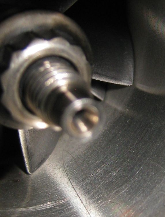

Takto v podstate vypada i moje turbo, akorat nemam ty lopatky tak hrozne. "Olestene" to muze byt i od odletujiciho oleje, ktery jde ze sani (z odvetrani klikove hridele) do kompresoru. proste je to dobre umyte pri tech rychlostech od oleje, ktery odletuje z lopatek kompresoru. Potkat se to mohlo i na strane turbiny, tam to bude vic namahane proudem, mozna... a hvizdavy zvuk mohl vznikat i v turbine.V12 píše: Turbo pochadza z 2.0TDCI a podla servisnej historie ma 160 - 180 tisic km. Prejav zavady - tlacilo olej do sania a intenzivny sanitkovy prejav.
S tim posuzovanim, ze to tlaci olej do sani opatrne. Nekdo meril kolik vyfouka oleje z odvetrani klikovky a vyslo mu to na 0.25 l za 600 km (mozna spatne meril je to nejak hodne). Ale neda se to zanedbat. Proto ten motor byva taky tak spinavy v sani, egr, IC, atd a nemusi to byt spatnym turbem.

Na toto ma upozornil mechanik, ale v mojom pripade to naozaj bolo turbom, pretoze po jeho vymene mi motor olej prakticky nekonzumuje. Pred vymenou som stihol natocit iba 600 km, preto ubytok posudit neviem. No z hadice stiahnutej z IC tiekol olej. A to nesmie. V pripade tohto turba to bolo rovnake. Silne sanitkove hukanie, vyrazna strata oleja, ktora po vymene turba za nove skoncila.

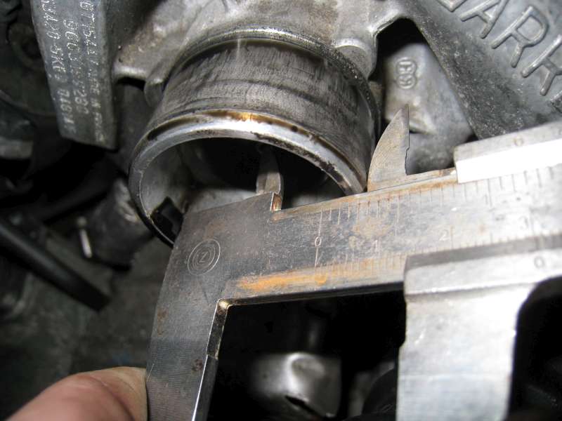

jeste jsem zmeril radialni vuli sveho turba. Je to cca 0.9 mm. Cekal jsem min podle myho prstu :)

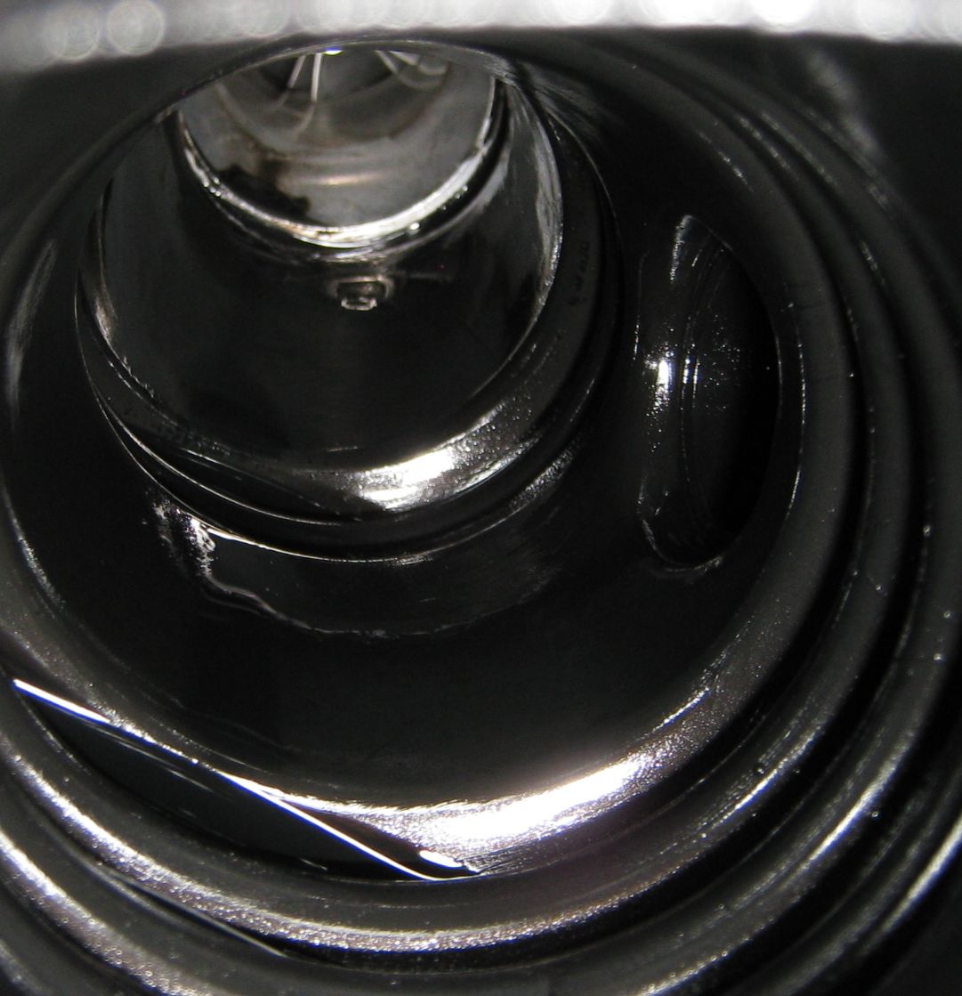

vsimnete si oleje v sani, je videt hladina oleje v hadici. Olej bude i v IC pac je nejniz a ztratit se nemuze...
kdyz zatlacim na osku, tak jakoby se uz lopatky dotykaly skrine. Ale tezko rict. Lozisko by melo pri rotaci vuli vymezit. Ale nevim jak to ma fungovat presne.

No až bude teplo mám v plánu IC vyndat a pořádně vyčistit. Hadice tomu asi taky neujdou. Bůhví kolik oleje mi v IC šplouchá.

Jo aha,tak IC jsem měl už venku,když při rozebírání mi tam spadl šroubek
.Ale oleje tam bylo málo,skoro nic.
