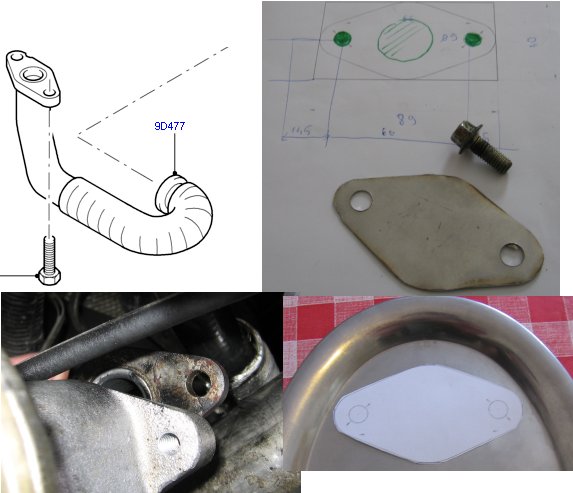

Ahojte, tak jsem se po přečtení těchto rad pustil do zaslepení EGR ventilu a vyčištění sání. Využil jsem zde uvedené nákresy na záslepku a vložil vám to ve skutečné velikosti do wordu, takže to stačí jen vytisknout a podle toho to udělat. Měl jsem strach z těch šroubků, protože mám 10 let staré auto,tak jsem přepokládal, že šrouby budou zatuhlé. Nakonec to šlo velmi lehce povolit obyčejnou 10kou klíčem (na druhé straně byla 8ka, takže to byl pidiklíček), podložku jsem vyrobil z nějakého nerez tácku a přitáhl šrouby zpět, to taky šlo rukou, jen dotažení na pár posledních závitů klíčkem. Práce na pár minut. Sání i po 10 letech bylo v pohodě, takže jsem to utřel obyčejnou hadrou, jen v manžetkách hadic od turba bylo v těch záhybech trochu oleje, to ale moc neřeším, auto má najeto 270k a snad se ve zdraví dožije 500k
. Zkušenosti po výměně: moc jsem to zatím neprojel, protože jsem si po obědě dal malé pivko a 2 dcl vína, tak jsem raději 2 hodinky chladl:) a udělal jen asi 8 km cestu. Nárůst výkonu jsem nepozoroval, kouřivost stejná,protože to nekouřilo, jen asi při -20 stupňích, kdy mám špatnou baterku a špatné žhavící svíčky (ty po 10 letech vyměním další zimu), tak cca po 15 sekundách, než to chytlo (jinak to chytá hned), vyletěl z výfuku fakt černý dým. Takže jestli půjdou teploty ještě takto hodně dolů, tak to bude nejlpepší způsob testu. Spotřebu si zkusím vypočítat, někdo psal, že by mohla jít dolů, ale moc tomu nevěří, protože teď mimo město to má 5,2 l/100 km a ve městě v těcho mrazech 7l/100 km. Ale jakmile něco najedu, napíši, jak to funguje. Jinak zde ty návody a rady jsou super a není nad osobní předávání zkušeností, to prostě v návodech není.

Dnes makám z práce, o štvrtej som doma, vo vačku vytlačený nákres na záslepku EGR ventilu.
Idem do garáže streknem WD na skrutky, idem do bytu najem sa hor sa s5 do garáže.
Vyrežem z CU plechu záslepku, vyvrtam diery, pekne očistím...hotovo za 10 min..
Idem ´´do motora´´ bez akejkolvek demontáže hadíc som sa dostal ku skrutkám , povolil som ich na prví pokus, vytočim ich...cele mi to trvalo tak 3-4 minuty.
A čo nevidim?????? Je tam pliešok - bazmek, takže ventil som mal už od byvaleho majitela zaslepeny!!!
Bol ale dost tenky akoby plech z plechovky piva, tak som tam dal svoj z medi.
Ťakže ja mám tiež absolvované zaslepenie už zaslepeného EGR-áča-
Len tolko, kto sa chystá na výmenu- hor sa smelo do toho, netrvá to viac ako 15 min!!!bez obáv

A proč jsi ho tedy vlastně chtěl zaslepit? Jen z principu?honolulu píše:Chlapi kurňa!!!!
Jako chápu, když to někomu kouří a je to jasný problém s EGR, u starého auta se EGR nevyplatí měnit, tak se zaslepí. Ale pokud má někdo funkční EGR a zaslepuje ho? Mají snad naše děcka málo smogu obsahující NOx ze starých nafťáků?
Btw. výfukové plyny mají za úkol teplotu spalování snižovat, ne zvyšovat, co se týče úvah o zahřívání.
