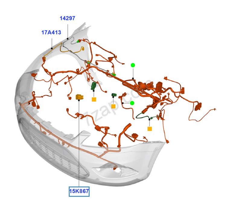

Netušíte někdo prosím, kde zhruba hledat konektor C22 / C23 u Focusu 2010? Měl by to být konektor kabeláže ke světlům, někde v motorovém prostorum ale obrázek mi moc nenapověděl.

konfiguracni konektor na hlavni svetlomety - je v kabine za uloznou schrankou pred spolujezdcem ... pozor, muze tam byt i konfiguracni konektor na mikrofon a konfiguracni konektor na BTmodul

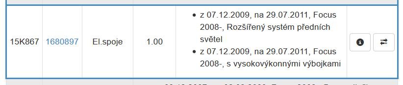

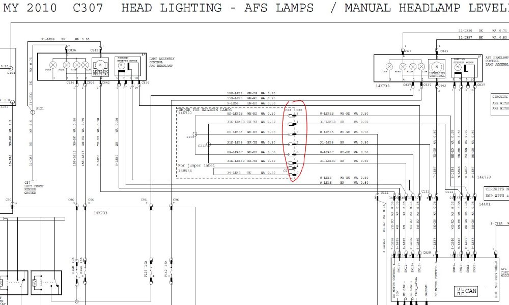

Pokud by to někomu ještě v budoucnu pomohlo - tak je konektor v motorovém prostoru, na pravém podélníku (ve směru jízdy), pod trubkou klimatizace, kousek za expanzkou.
Nápovědu jsem našel náhodou na drive2.ru - na Focusu je to takto:
C-MAX potom takhle:
A samotný konektor vypadá ve verzi pro halogenové světlomety takhle:
(A pro xenon/Afs je to vlastně jen "špunt", záslepka)
C-MAX potom takhle:

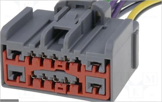

Ahoj, prosím jak z tohoto konektoru dostat kabely...díky
- Příspěvky: 25212
Re: Konektory známé i neznámé
cervenou cast vysunes uplne ven a pak z celni strany jehlou u jednotlivych pinu povolis zapadky, ktere drzi piny, a zatahnes za draty

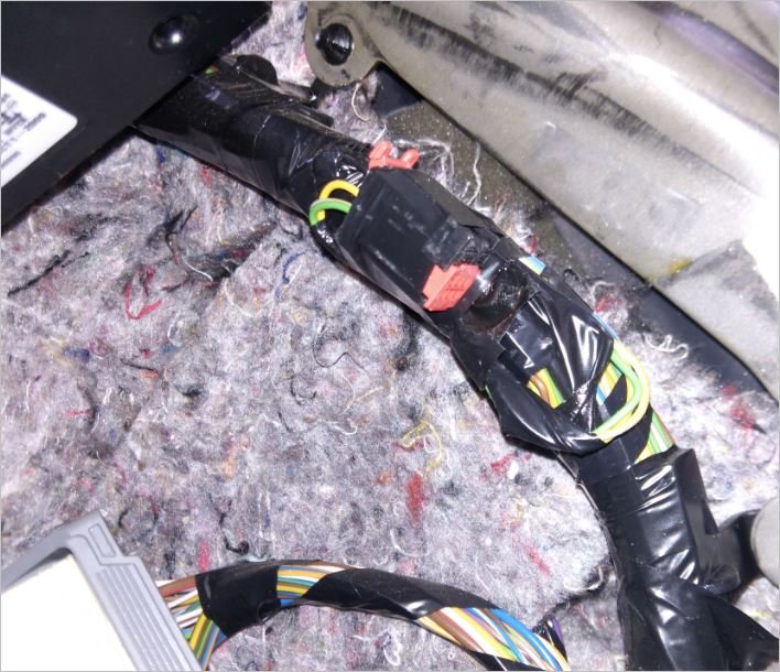

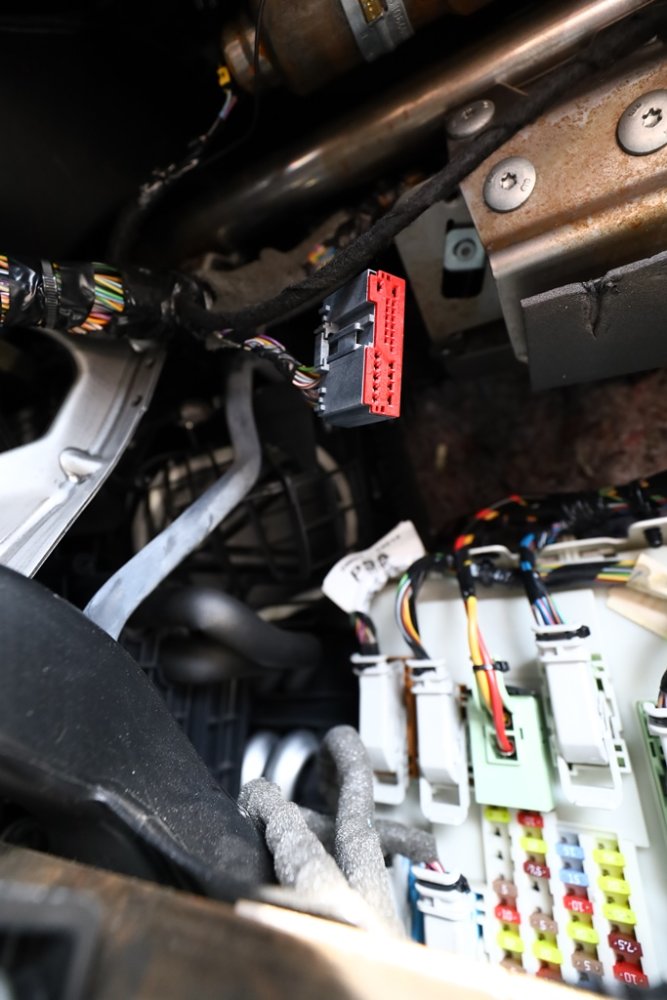

Ahoj, volný konektor pod Bluetooth, pravá strana za schránkou?
Díky
Díky

- Příspěvky: 25212
asi ridici jednotka svetel
