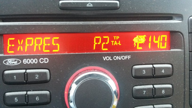

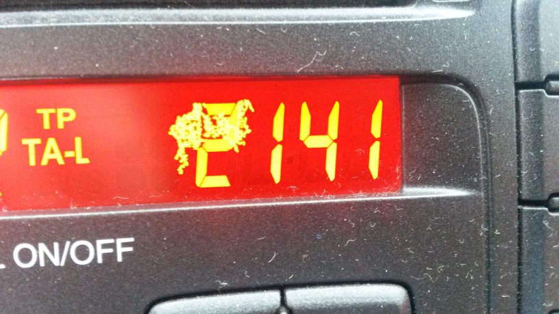

radio Ford 6000 CD - poskodene segmenty na displeji
Příspěvek od jackdaws » 17.11.2016 13:30
Zdravim vsetkych
mam radio Ford 6000 CD cca pred rokom som si vsimol par bodiek na radiu ako keby trvalo rozsvietene body na radiu... zasahovali vsak iba medzi zobrazenie hodin a skratiek typu TA...
teraz na zimu sa to ale zhorsilo a zasahuje to aj do hodin
sprava sa to ako huba normalne sa to rozsiruje...
pritom auto ma povodne radio bez akychkolvek inych poruch , nehod ...
neviete co s tym , pripadne ako by som to mohol opravit ?
Focus 1,8 TDCi 85kW Hatchback, Collection 2007, model 2008
lucky.jack
Příspěvky: 8475
Registrován: 12.03.2011 21:18
Bydliště: v Hradci Královým
Re: radio Ford 6000 CD - poskodene segmenty na displeji
Příspěvek od lucky.jack » 17.11.2016 17:29
Opravit nijak. Vyměnit displej což nevím nevím... Kup jiný rádio na netu a máš to lehčí rychlejší a pohodlnější.
gecko-x
Příspěvky: 821
Registrován: 08.04.2015 00:38
Bydliště: Holešov
Příspěvek od gecko-x » 17.11.2016 19:28
Nebo nechat tak, na funkci zivocichare to přece nemá vliv :cooler:
