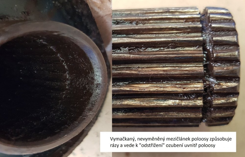

Kousnutá jedna z poloos.

ako, co presne znamena kousnuta poloosa? a jak se to muze stat?
a muze byt projev problemu s poloosou i to, ze nekdy se pri startu motor vic zatrese a pod?

Poloosa v kloubu v plnném rejdu .
Ale jestli to dělá při startu, jdi po uložení motoru a převodovky. Jestli si dobře vzpomínám, tak jak vychází poloosy z převodovky , je tam nějaké pomocné uložení , které přidržuje , aby nevyjely při zdvihnutí auta poloosy z převodovky. Buď to bude uvolněný, nebo i bez jednoho ze šroubů. Chce to vlézt pod auto.

no z toho co pises mi dava smysl, vysvetovalo by to x mych symptomu :-)
a da se zjistit kterou, nebo radsi rovnou obe?
a da se to zjistit na heveru, pohledem a pod? nebo stahnout prachovku, nebo...?

Stačí jen vlést pod auto, kontrola šroubů okolo v místech, kde vylézají poloosy z převodovky. Prachovky sundávat nemusíš.

jasne, kouknu. to je to ulozeni prevodovky.
a tak dokazu identifikovat i problem s poloosou jako takovou? ja mam pocit jako by tam neco bylo vyzvykane a pri pohynani dochazi k razum, nebo jak to popsat. a to mi prijde, ze je nekde pod prachovkou, nebo v tom spoji, noc jako na obr:
