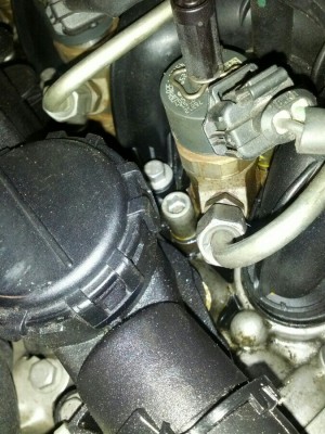

- vita_k
- Příspěvky: 4023
- Bydliště: Brno a okoli
Re: 1,6TDCI - podfouknuty vstrik
Tak pry to co mám u vstriku je olej a duvod je netěsnost kolem pcv ventilu. Tak ja nevim. Zitra to bude hotové. Nejdřív to vypadalo na podfuk u vstriku,pak netěsnost u o kroužku sání a ted pcv. Hm

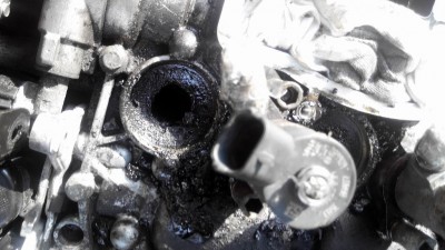

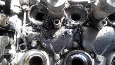

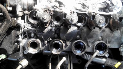

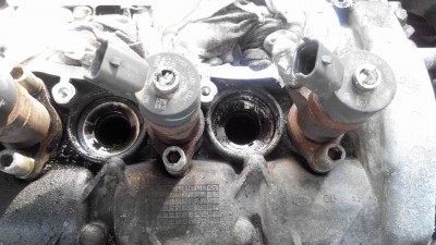

Zdravím majiteľov tovární karbonu a podobných sajrajtov
Auto mám necelé dva mesiace a najprv som netušil kde sa vzal ten spečený olej na hlave valcov okolo vstrekovačov. Pomohli ste mi svojimi príspevkami a fotkami a nakoniec som sa do toho včera pustil. Vstrekovače našťastie neboli zapečené, preto šli von celkom ľahko. Sú očistené a čakajú na tesnenia /mali byť dnes, no v autodieloch mešká tovar/. Za hlavu som sa ale chytal, keď som odmontoval plastové sanie
Toľko bordelu som nečakal. Je normálne aby po 150 tkm sa priemer prívodu sania do hlavy zmenšil o 6-8 mm len kvôli karbonu?
Síce kto vie či sú kilometre skutočné. A ešte jedna vec. Ako vidno aj na fotkách, okolo dvoch vstrekovačov nič nepresakuje... preto som ich nechal tak a mením tesnenia a medený krúžok len na dvoch. Musia sa meniť na všetkých štyroch naraz? nechce sa mi to rozoberať kým to nerobí zlo. Všetko bude samozrejme v rámci možností očistené. Hodím fotky aj po.
