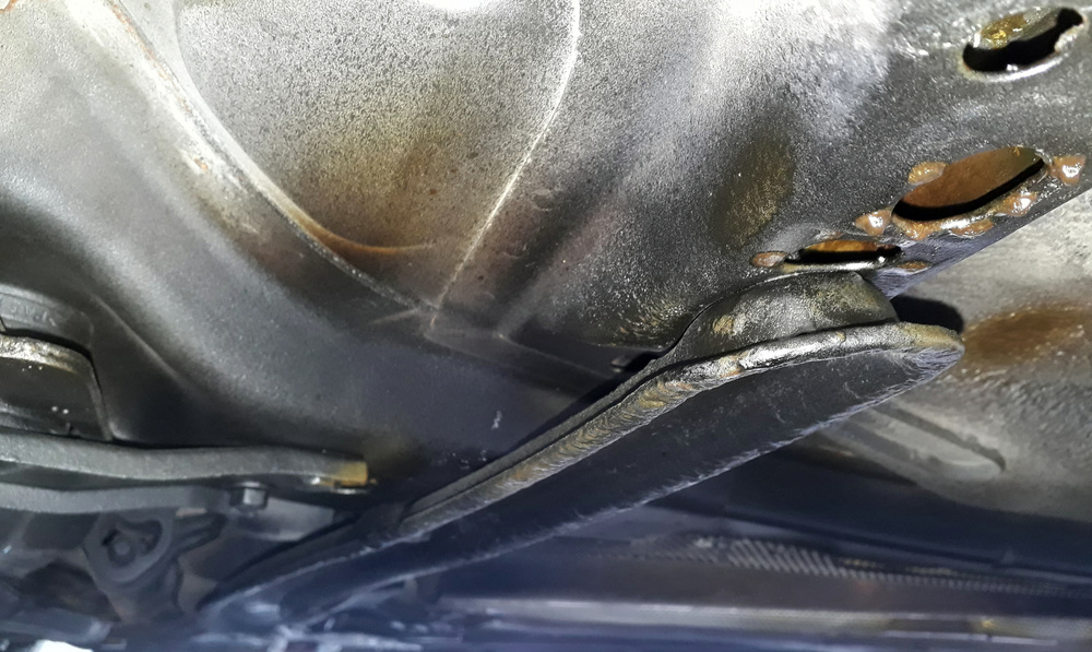

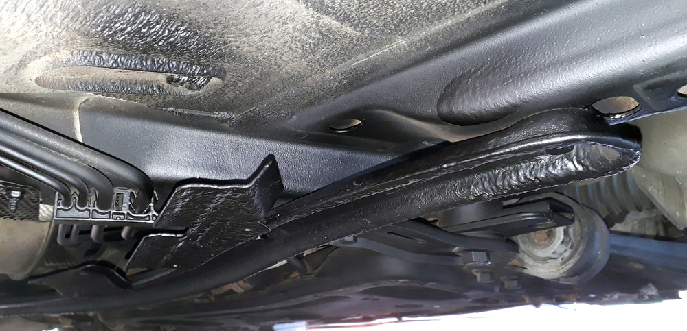

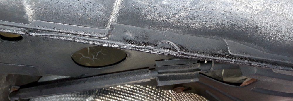

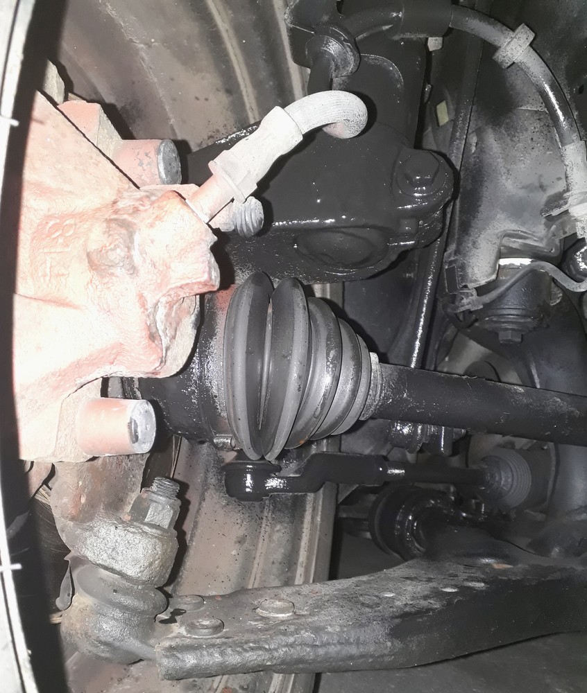

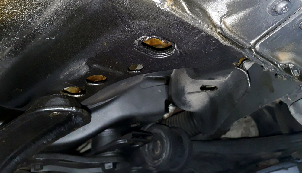

Tak jsem využil ještě poslední teplé dny a trochu jsem si poležel pod autem, abych to před zimou zkompletoval jako phofy. Měl jsem tam 2 roky starý nástřik (viz zde: http://www.ford-focus.cz/forum/viewtopi ... &start=304) a už to chtělo na některých místech opravit (ještě by asi chvíli vydržel, ale nějak mě vyhecovali tím článkem v SMphofy píše:Takhle to mam, udelany, butumen na podvozek a vosk do dutin. U bitumenu je problem, ze ze pocase popraska a loupe se
prahy - opět stejný kaučukový sprej (tlustá vrstva s ochranou proti kamínkům, na některých místech už to bylo odřené na kov od zvedání auta při přezouvání) podběhy - také kaučukový sprej - zejména spodní část tlumiče a kovový kryt ložiska byly už hodně rezavé, dále pro jistotu ještě šroubení u brzdové hadičky a nějaké ty tyčky (jinak spodní nápravnice byla stříknutá asi před měsícem a brzdové třmeny tepelně odolnější základovou barvou před 2 lety - zatím +/- OK...) nápravy - ten klasický bitumen (subjektivně tenčí, než kaučuk, povrchově se mi zamlouvá, vypadá elasticky, uvidíme po 2 zimách) dutiny (různé duté díly náprav, zadních nosníků atd., tak prahy skrz gumové záslepky) - vosk do dutin ostatní - např. plstěný podběh zadního kola, díly zavěšení kola v podběhu atd. - hustější vosk na podvozek (ten jsem měl bohužel jen ve světle hnědé barvě, takže to z dálky vypadá trochu jako koroze
Jsem zvědavý, jestli to s tím voskem vydrží déle, než ten předchozí kaučukový nástřik...
Je mi jasné, že tam, kam jsem dal vosk už nic jiného později nechytne (i když možná by to šlo umýt silnou wapkou ?)

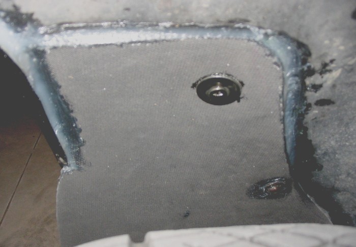

Minuly mesic, kdyz sem se konecne dostal k vymene osvetleni SPZ za LEDky, tak sem zjistil ze tohle osvetleni zlobi, protoze po letech uz netesni poradne to "penove cosi" pod plastovym dile ktery osvetleni SPZ nese. Cele sem to sundal, stopy koroze vzal dezinfekci (ma v sobe rozpoustedlo a zena toho z prace nosi litry) a zatmelil SikaFlexem, snad uz se tam voda nedostane a svetla budou drzet ...
Tedy bych doporucil kazdemu se zde podivat, zda Vam nezacina reznout plech na viku kufru ...

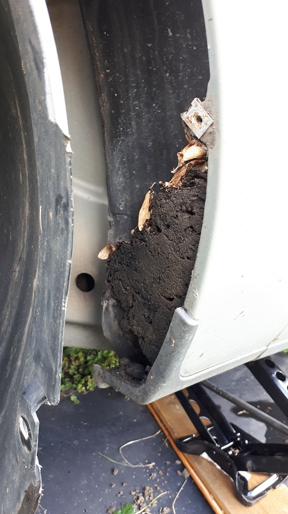

Já včera jen tak náhodou kouknul za plastový podběh předního kola a ejhle. Našel jsem tam potenciální základ pro korozi. Hroudu mokrého bláta. Přitom u spolujezdce celkem nic nebylo ale u řidiče tuna.

Re: Koroze u Focusu 2
Hm, zvláštní, že pouze na straně řidiče. Když jsem hledal v inzerátech náhradní blatník ( Strana řidiče - levý ), tak byla většina nabídek na levou stranu. Zvenčí všechny vypadaly OK, ale z vnitřní strany byla vždy začínající koroze.

Mě k vyčištění Forda inspirovala Fabie I kterou jsem si koupil na hraní . I u ní bylo spousta mokrého bordelu za podběhama. Tam to vyrezlo totálně ty konce blatníků. Vyřešil jsem to nákupem zdravých konců na vrakáči a navařením.

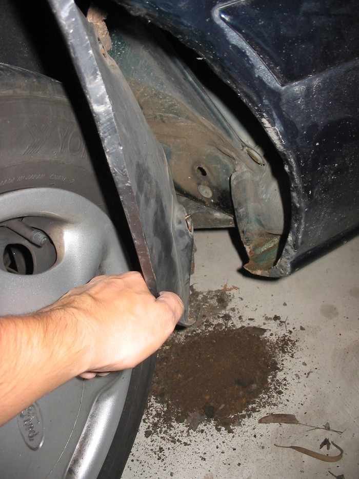

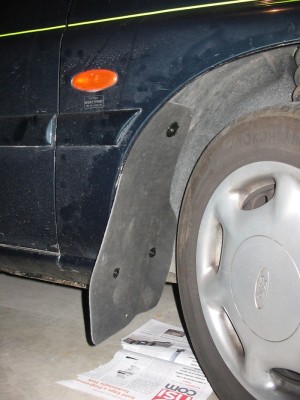

Ty jo, to je ale materiálu. Jak se to tam dostalo? To je mezi podběhem a plechem nějaká mezera? Vyřešily by to zástěrky?allex1 píše:Já včera jen tak náhodou kouknul za plastový podběh předního kola a ejhle. Našel jsem tam potenciální základ pro korozi. Hroudu mokrého bláta. Přitom u spolujezdce celkem nic nebylo ale u řidiče tuna.
Kdysi (podzim 2005) jsem něco podobného řešil u Escorta, kde ten podběh byl opravdu odfláknutý a sbíral se tam bordel fakt intenzivně. Hrál jsem si s tím několik dní a zkoušel různé zástěrky, až jsem si udělal vlastní "megaplácačky" na míru. Bylo to však pozdě, korozi prahů (10 leté auto bez pozinku) už bohužel nešlo zastavit. Pro pobavení přikládám fotky, co jsem ještě vyhrabal...

Tohle jsem pred par lety taky zjistil a nejrychlejsi zpusob odstraneni je pri myti tam strcit wapku, do toho otvoru mezi blatnikem a podbehem. Zasterky mam taky a na tohle to nepomuze.

Přišlo mi, že na vyplavení bordelu z těchto kapes funguje i propláchnutí vodou skrz spáru mezi blatnikem a prahem.
Zástěrky to neřeší - ale díky zasterkam není otlučený práh/blatník hned za kolem (ale až tak pod dveřmi řidiče - a ne tolik).
Zkusil jsem nasadit i to trojúhelníkovité protažení podběhů, po roce bych mohl provést zhodnocení.
