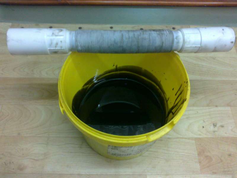

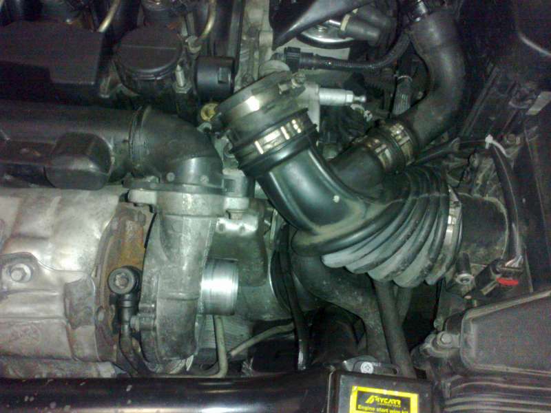

V12 píše:Mazaciu skusku rozhodne urob, bolo by zaujimave urobit ju 2x - pred a po vycisteni sitka. Mohol by si sem potom dat vysledky, vcelku by ma to zaujimalo.

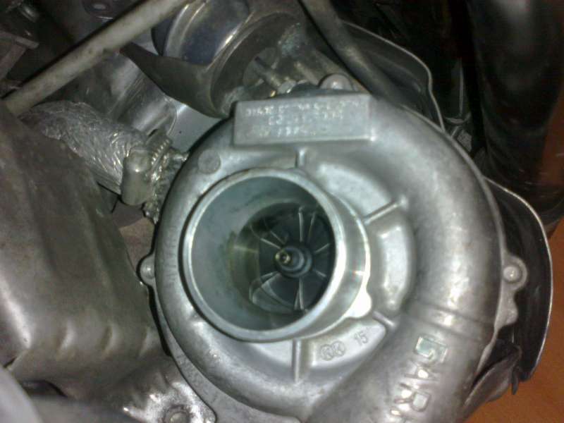

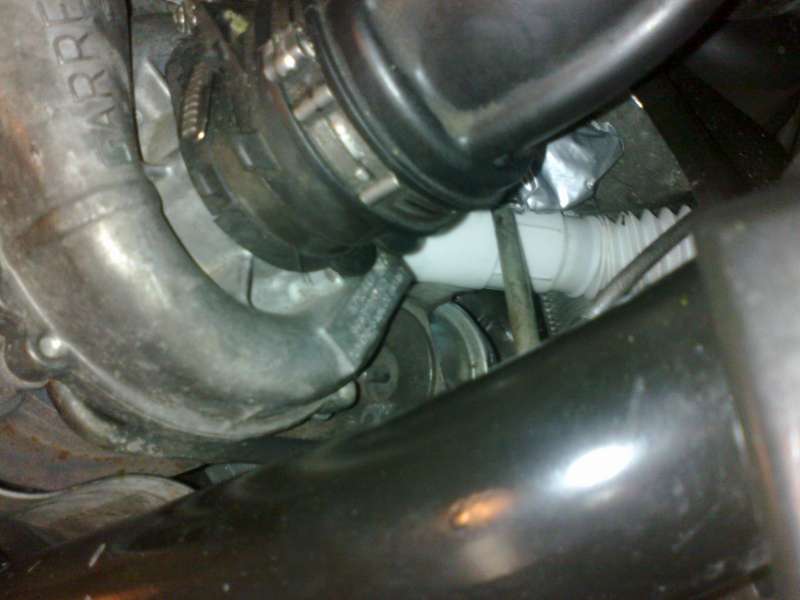

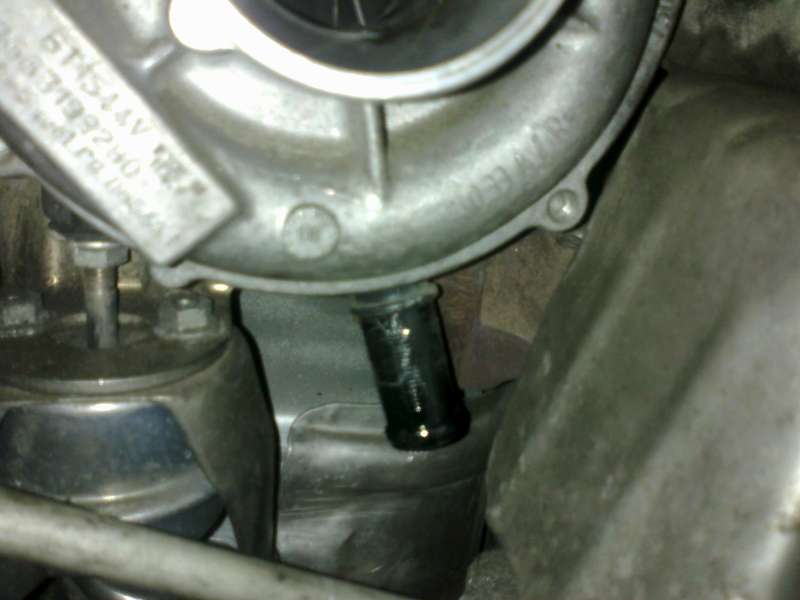

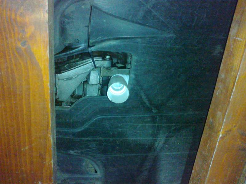

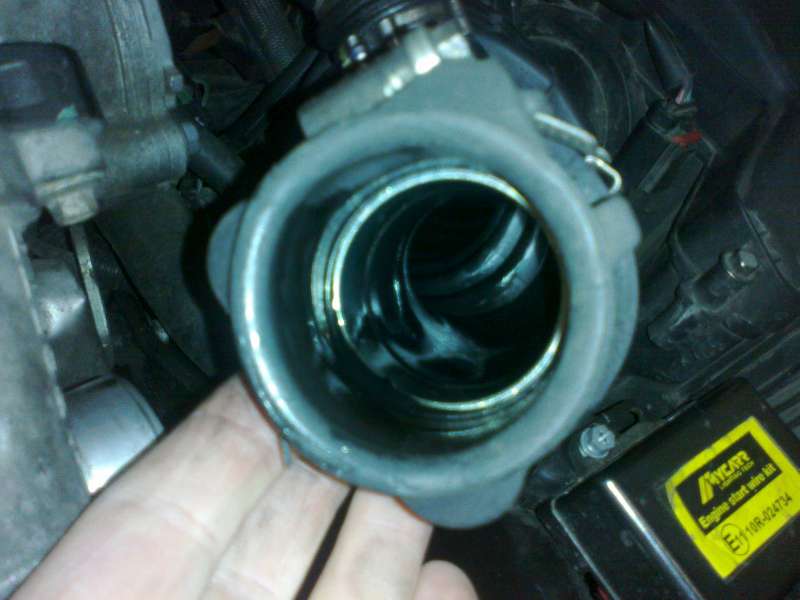

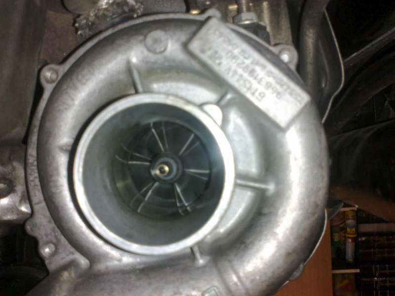

Tak před chvilkou jsem ukončil první mazací zkoušku turba(ještě nevím zda budu dělat druhou), vše děláno dle návodu(viz odkaz výše).
Za 1 minutu na volnoběh proteklo turbem 0,7 litru oleje.
Takže myslím, že vše je v pohodě, co vy na to?
Fotky jsou tady, v sání nebyl skoro žádný olej, možná jenom trochu u turba, ve vlnovkách směrem k vzducho určitě nic. Je vůbec u mého focuse 2008 to sítko v mazacím šroubu nebo už se poučili a do focusů po faceliftu je už nedávali.

pepé
Příspěvky: 174
Registrován: 16.02.2011 14:30
Re: Vadne turbo FF 1,6 TDCi
Příspěvek od pepé » 09.01.2012 20:06
fotky jsou postupně od spodu :D
Příspěvek od vita_k » 09.01.2012 21:14
Pepe: stacila ta flexi trubka 40mm? taky to budu brzo zase delat. Mel jsi studene nebo teple auto (zhave byt nemohlo)? Ja kdyz mel tehdy studene, tak jen 0.4. Mozna to bude take tim. Uvidim co s olejem 5w40 a zimni teplotou.
Koukam, ze tolik oleje z odvetrani klikovky tam nemas. ja mam v sani louzi.
diky za fota, jsem rad, ze navod je proveditelny.

Dobra praca pepe ! :perfect:
Nateceneho oleja je dost, urcite Ti to maze dobre.
Příspěvek od pepé » 10.01.2012 08:46
vita_k píše:Pepe: stacila ta flexi trubka 40mm? taky to budu brzo zase delat. Mel jsi studene nebo teple auto (zhave byt nemohlo)? Ja kdyz mel tehdy studene, tak jen 0.4. Mozna to bude take tim. Uvidim co s olejem 5w40 a zimni teplotou.
Flexi trubka 40mm je ok i na délku, přesně mi to vyšlo a tím, že mám v garáži jámu, tak jsem si proto ze spoda šáhnul tou dírou v krytu. Návod je na jedničku. :perfect: Auto bylo po 50km jízdě, zaparkoval jsem v garáži a šel jsem na to asi za hodinu a půl. Olej v sání nebyl skoro žádný.
