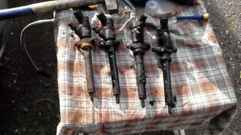

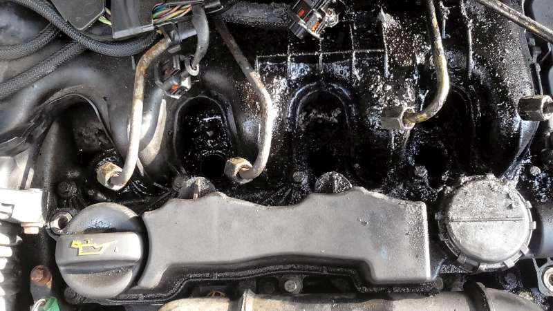

Tak vam sem pridam nejakou fotku z dnesniho dne,trosku jsem se trapil,ale vse dobre dopadlo.

Příspěvek od vita_k » 21.09.2014 02:11
Ble, to je vlastní auto? Chtěl bych vidět toho, co to nechá dojít tak daleko...
Teď díky zanedbani podfukovani to je plné karbonu. Jak dlouho ještě vydrží turbo?
jirkabond
Příspěvky: 4
Registrován: 20.09.2014 08:38
Bydliště: Trutnov
Re: 1,6TDCI - podfouknuty vstrik
Příspěvek od jirkabond » 21.09.2014 05:42
je to dovoz z nemecka,tak nejaky nemcourek to vubec neresil :roll:
vstriky byly uplne volny :palec_dolu: tak je jasny ze to podfoukne,ted se netesim jak vsechno vycistim :?: no a pak jsem zvedavej jestli to pojede,protoze to prijelo na lane,dignostika byla plna zavad ze jsem to jeste nevidel :shocked:
nejaky figl jak mam vytahnout podlozky pod vstrikama,kdyz zustaly vevnitr :bebng:
magnetem to asi nepujde(vtip) :hhura:
rh1980
Příspěvky: 794
Registrován: 06.10.2012 09:39
Bydliště: Vysočina
Příspěvek od rh1980 » 21.09.2014 07:54
To chceš říct, že jsi koupil auto v takovémto stavu? Nepojízdný vrak, dotažený na laně?

rh1980
Příspěvky: 794
Bydliště: Vysočina
Příspěvek od rh1980 » 21.09.2014 09:38
To je tak na sundání hlavy, tohle jen tak neočistíš. A po sundání hlavy tě bude čekat další překvapení. Motoru v takovémto stavu nebude stačit jen přetěsnit vstřiky.
