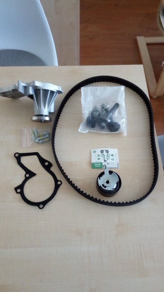

Re: Rozvody benzín 2004-2010
Přidám i mou zkušenost. Rozvody jsem si udělal nyní a sám, při dodržení několika důležitých věcí na tom vlastně nic těžkého není, jen je tedy ještě potřeba mít nějaké vybavení. Sám jsem si to udělal, protože se servisy mám dosud jen spíše špatné zkušenosti a jsem zručný technický typ a takovéto práce na autě jsou pro mne i zábava. Běžné nutné nářadí, momentové klíče atd., mám ve své dílně, dokoupil jsem jen přípravky na zaaretování klikové hřítele a vačkových hřídelí, páku k podržení řemenice jsem si vyrobil. Zvedák nemám, ale mám výhodu v tom, že garáž a dílnu mám mírně nadzemní, takže když si před 4m šikmý betonový nájezd do garáže dám kovové montážní nájezdy a najedu na ně zhora z nájezdu do garáže, mám celý předek auta dostatečně vysoko, abych pod ním mohl ležet a dělat a přitom je auto pěkně vodorovně, protože zadníma kolama je na nájezdu do garáže.
Rozvody jsem dělal po 9,5 letech od koupě nového vozu, najeto pouhých 45tis km, dělal jsem je tedy kvůli stáří řemene. Kdybych ještě rok či dva počkal, nic by se nestalo, původní originální řemen je téměř jako nový, bez prasklin či jiného viditelného poškození, není ani zteřelý či zkřehlý, napínací kladka také jako nová.
Ale lepší to udělat včas, než riskovat průser.
Namontoval jsem rozvodovou sadu INA včetně nového čerpadla chladící kapaliny.
Ploché drážkované řemeny pro pohon příslušenství jsem dal zn. Dayco. Sundané původní z výroby byly shodou okolností také Dayco.
Novou chladící kapalinu jsem dal originál Ford.
Abych dodržel správný postup a nic nezprasil, využil jsem rady zde z fóra a zkoukl pár videí na Youtube.
Dělalo se to dobře, bez nějakých zádrhelů, časování rozvodů před rozebráním sedělo na chlup a stejně tak sedí i nyní po výměně rozvodů.

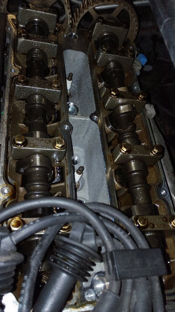

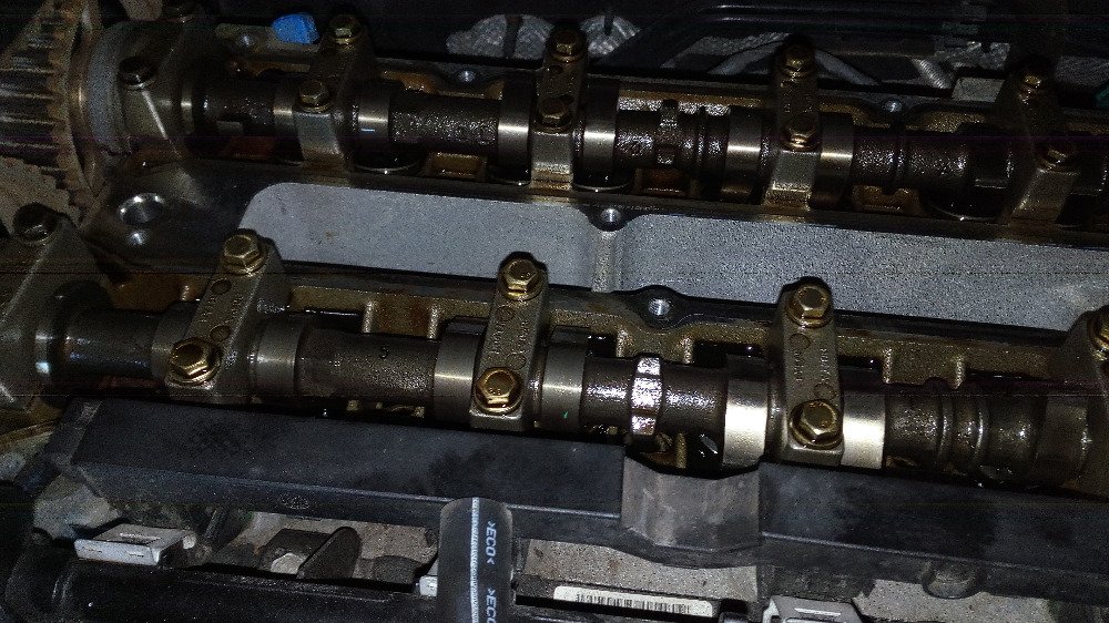

Moje zkušenost s rozvody na C-max 1.6 benzin r.v 2005/2006.
Hlavně být schopen povolit šroub na řemenici na klikovce – metrová trubka byla nutná, dcera stála na brzách. Rána jak prase, že když jsem to povolil až jsem se válel . Dal jsem si dvě dlouhé prodloužení na golu abych byl mimo auto a mohl trubkou pořádně zabrat. Bacha at se nesmekne na šroubu - ve dvou by se to dělalo lépe. Potom nutný prostřik konkorem a čekat chvíli až povolí přirezlá řemenice. Po 10 min. se mi ji podařilo rukou řemenici sundat – trpělivost, mít zařazenou pětku, zkoušet pootočit - až se protočí kousíček na klice, je vyhráno....
To že dole na klikovce chybí pero už snad ví každý a z toho plynoucí komplikace s nastavením rozvodů je snad každému jasné (teorie že si někdo jako na starém MK2 zetec omaluje řemen podle starého tady prostě neplatí – můj případ když jsem sundal řemenici a čuměl jsem jak blázen...) Chyba přípravy.
Nutné pravítko na ustavení vačkových hřídelí – překvapilo mě že koupené pravítko má přece jen trošičku vůli v těch západkách. Při utahování ozubenych kol na vačkových hřídelích (musíte povolit při ustavování) proto ideálně dva lidi aby jeden držel vačkovou hřídel do protipohybu klíčem vašeho utahování – jak to drží jen nový řemen tak se to trochu hne. Proto na to dělaj nějaký držáky. Dělal jsem to bez nej 2x než jsem na to přišel... Žádný další special držák jsem teda neměl ani nevyráběl...
Dole ustavující šroub – v sadě tři kusy, nevěděl jsem který použít. Zjistil jsem že na délce nezáleží. Dva měly velmi podobné rozměry, jeden významně větší. Použil jsem ten nejmenší. Při ustavování prvního válce do horní úvrati jsem si nejdřív zkoušel špejlí na píst kde je aby byl opravdu nahoře. Šroub mi to totiž fixoval ve dvou polohách- (ted nevim jestli u toho nejmenšího stavěcího šroubu) jedna je špatně. Tak pozor. Zrátka kontrolvat přes svíčku, označit si na špejli.
Dole utažení řemenice docela šlo. Utahoval jsem to přes ten šroub ustavovací – prý to vydrží. Zase metrová trubka na momenták, abych tech 90 stupnů dokazal přidal k momentu.
Taky byla pakárna sundat kryt vačkových hřídelí – jeden šroub mi tam držel vpravo vzadu - nějaký kus plechu s kabely, nanic přístup, musel jsme zespoda povolat...
A závěrem bylo nutné mít doma (nebo koupit v sadě s řemeny) dva přípravky na nasazení dražkových řemenů pro zpětnou demontáž. Kdo toto vymyslel bez napínaci kladky a ještě dva řemeny vedle sebe to byl fakt debil-šetřílek nadevše. Na výrobu levné ale na servis sakra problém a drahé. Teorie, že to udělám bez nich jak někdo psal ani náhodou-celý večer jsem zkoušel bez úspěchu. Jako klíčový a velmi dobrý je ten, co se dává na vodní pumpu a plíšek dole na hlavní řemenici. Je to sice zdlouhavé namontovat na tu pumpu (2 šrouby vyndat/nandat – kdo má velké ruce fakt na hovno přístup (navíc jsme dělal už s nasazeným siletblokem – přístě raději bez něj) Bacha – musel jsem ale koupit nakonec dvě sady řemenů – v každé byl totiž jen jeden přípravek. Ten druhý kratší řemen by snad šel i bez přípravku, ale ten první učtiě ně. Ted mám tedy další řemen v záloze ...
Dobré duši mohu půjčit přípravky. Už jsem dělal rozvody na 4 autech, ale tohle bylo zatím nejhorší. To opravdu není pro amatéry. Šel jsem do toho po hlavě a bez rozmyslu a rychle jsem vystřízlivěl a stravil hodiny študováním.. Jsem z okolí Pardubic, kdo chce radu až mu bude nejhůř at zavolá 602 241 740.
