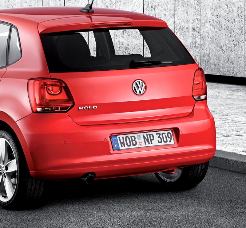

Vím, ale mě se nelíbí ani to ramínko, co tam máme, takže proto chci měnit celý stěrač, je rozdíl mezi tím plechovým hnusem a tím viz fotoAnndy píše:No, ja uz vzadu aero mam
Problem je ale iny. to zadne sklo ma velmi zvlastny profil, ktory sa zasadne meni po trase stieraca (u kombi), cize je to tazke...
S tím profilem okna by neměl být problém, alespoň aero stírátka od VAG pasují na víc modelů bez problému.
