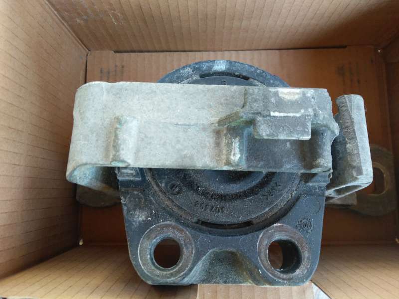

Tak jsem se dnes dostal na výměnu silentbloku a dost jsem koukal co jsem vytáhl.. 8O. Vibrace zmizely, takže super :)
