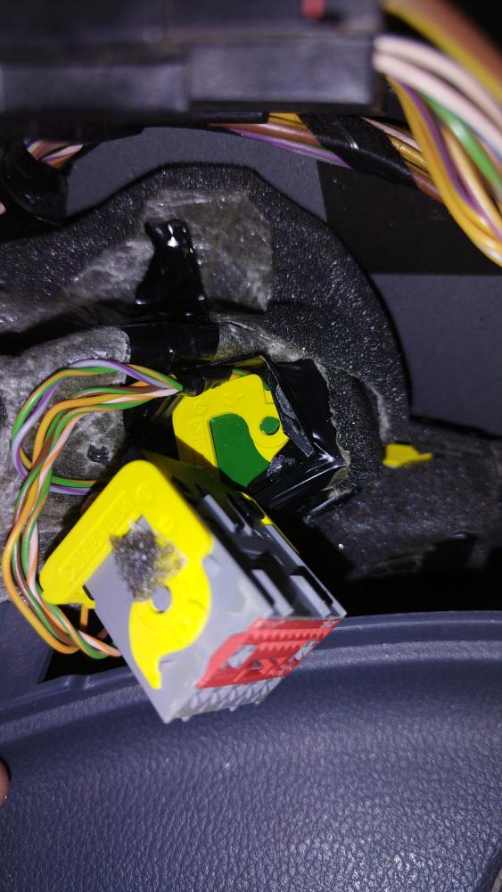

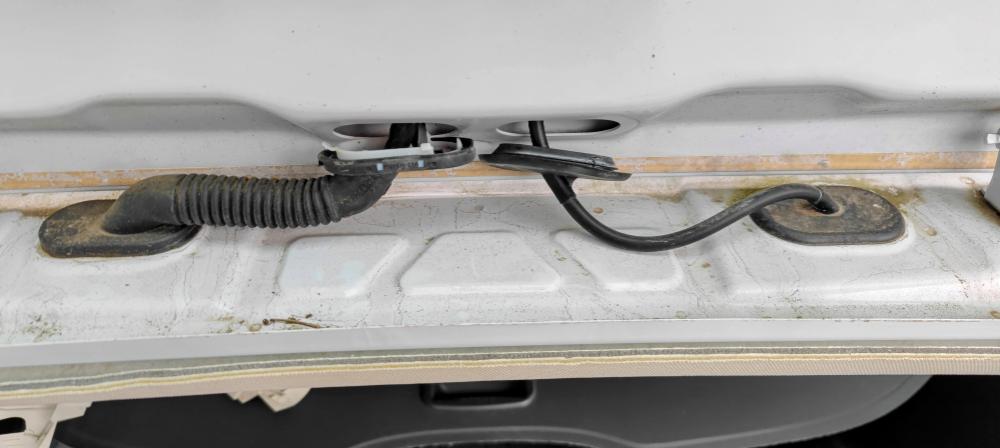

Original couvaci kamera
K cemu slouzi tento konektor na svazku 5. dveri? Na mem aute byl pravy pruchod do kabiny osazen pouze hadickou ostrikovace.
Svazek z darce je odlisny, nez co mam na aute ja. Uplne me to nevadi, ale spis zjistuji... Vyuzil sem je vodice pro kameru....
Muj wagon:
Muj wagon:
- Příspěvky: 25212
Re: Konektory známé i neznámé
C413
auto s kamerou z vyroby ma jinak tazene draty ke spinaci v madle (pres tento konektor)

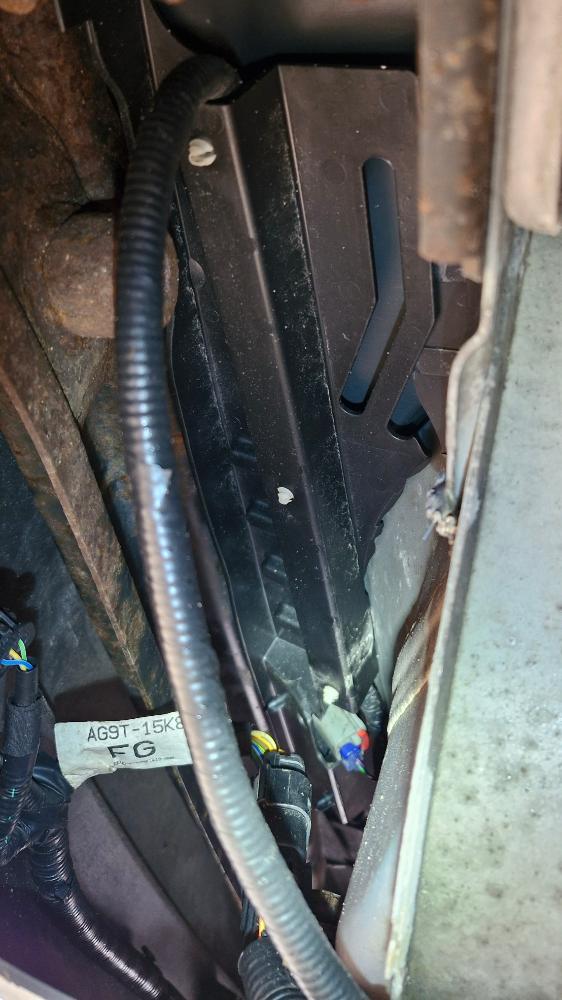

Co je to za konektor v com je to strcene? Je to zospodu nakladacej hrany naraznika. Pri zadnej deformacnej bariere.
Smax poFL 2012. Senzory to nie su, elektricky kufor to nema.
- Příspěvky: 25212
antena pro bezklicovy pristup do kufru; uvnitr ucpavka, aby to nerezlo
- Příspěvky: 13715
Ano, keyless to ma, takze antena je pripojena. Dakujem.

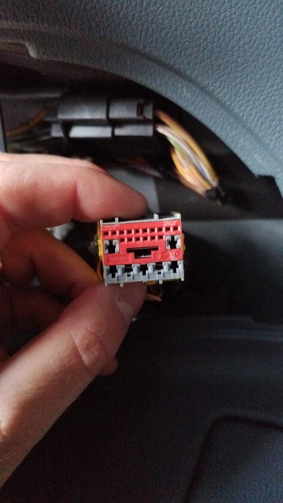

Konektory od plynoveho pedalu C113 a C118
Zdravím, neví někdo, kde se nacházejí konektory vedoucí signály od pedálu plynu - pedál je připojen do C648 a z něj vede šedo-žlutý drát do C113 a žlutý, hnědý a bílý do C118?
Z jednotky pedálu PWM by měl jít šedo-žlutý drát jako výstup pres C113 do C600 na ECU. Vakl na tomto spoji je označován jako příčina P2121.
C118 slouží pro spojení PWM s přístrojovým clusterem, který zpracovává polohu pedálu do výstupního signálu pro ECU.
- Příspěvky: 25212
je-li to FF2, tak C118 je na strane ridice v miste, kde se prah meni v Asloupek ... C113 je pak konektor pod palubkou, cca 20cm od gumove pruchodky z motoroveho prostoru (jakz-takz pristupny po vyndani schranky pred spolujezdcem)

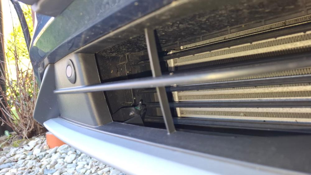

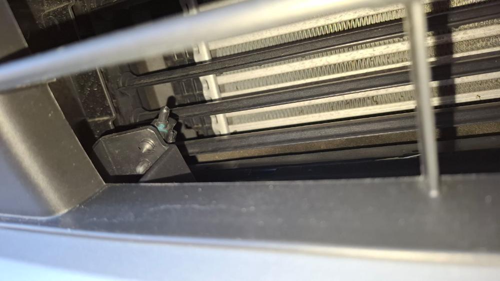

Kuga mk3, za prednim naraznikem u praveho vnitrniho parkovaciho senzoru. Je to na adaptivni tempomat?
Pripadnou pripravu na predni parkovaci kameru hledat kde?
Diky za info!
Diky za info!

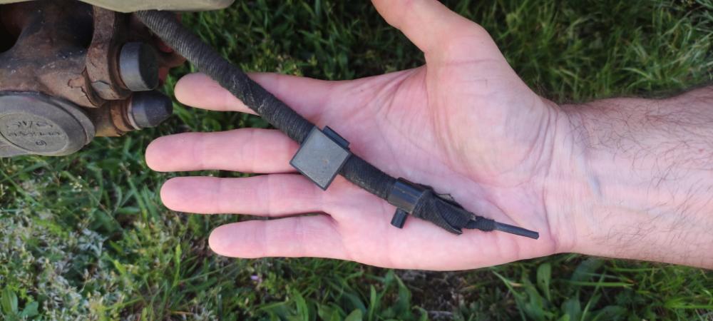

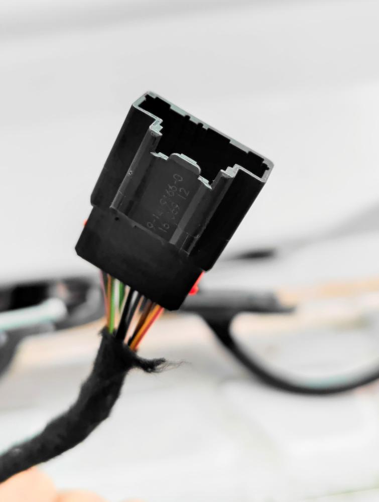

Kabel Kuga
Dobry den, nevite co je to za kabel, nasel jsem ho viset v zadni casti zespoda u Ford Kuga +/- uprostred
Ford Focus 1.6 VTCi
- Příspěvky: 25212
"v zadni casti" ... myslis z narazniku? podle odlepeneho drzaku to tak vypada; co je to za rok? patrne tam bude nejaka dratova smycka kvuli propojeni v konektoru auto-naraznik
JimmyPH
- Příspěvky: 74
- Registrován: 13.05.2009 16:10
Myslim ze je to 2016, je to hned vedle tazneho zespodu a vypada to ze se to odlepilo, ten ctverecek je jen drzak. Vypada to jako cidlo, takovy d8vny
Ford Focus 1.6 VTCi
