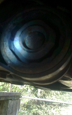

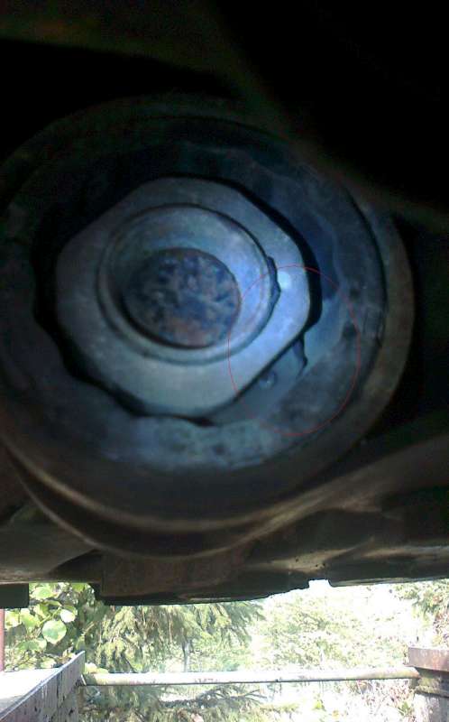

VIBRACE PŘEDNÍ NÁPRAVY - SILENTBLOKY RAMEN ?
Předem se omlouvám,že zakládám nové téma,ale už nevím kde bych se zeptal o radu.Před rokem jsem koupil c-maxe 2006, 1.8 benzin a od té doby se nemůžu zbavit vibrací od přední nápravy.Auto jsem dával do servisu a tam mi řekly,že to jsou poloosy.Nechlal jsem je vyměnit a ono zase
. Pak je zkusily vyměnit za nějaké lepší(dražší) a bylo to trochu lepší.Silentbloky atd. jsou prej v pohodě.Kola převážená.Už nevědí co z tým,tak mi řekly,ať to nechám víc projevit.Jenže mě to straštně ser.... ,když mám(nový) auto a není OK
.Tak jsem začal pátrat po webech a hledat možné příčiny .Nedávno jsem si vyměnil -přední kotouče + destičky,ložisko kola.Včera vrchní i spodní zavěšení motoru,protože ten vrchní tekl a ještě sedel na držáku.Je divný,že si toho servisáci nevšimly.Je to mnohem lepší,ale vibrace tam malé ještě jsou.Hlavně na 2 a 3 stupeň.Rychlost kolem 30 km/h a v tahu. Dneska jsem se díval na silentbloky ramen a podle mě jsou taky v pr..... . Dávám obrázky.Mohli by jste mi prosím poradit,jestli jsou dobrý,nebo KO?
. Je naprasklý levý i pravý silentblok a oba ke střdu auta. A praskliny jsou ze předu i ze zadu,tak přibližně stejně.Nikde nic nemlátí,jen ta zmiňovaná vybrace,ale jen v té určité rychlosti,jinak ne.Už bych rád měl klid a zavřenou peněženku
.Předem děkuji za rady

Re: VIBRACE PŘEDNÍ NÁPRAVY - SILENTBLOKY RAMEN ?
Myslím, že tyhle silentbloky na tohle vliv vůbec nemají. Šel bych spíš po uložení motoru......
Mají.Spíš ve větších rychlostech a auto malinko plave.Nejdřív vytečou,je v nich olej a pak se zvětší vůle,ale nemlátí to nijak.Alon píše:Myslím, že tyhle silentbloky na tohle vliv vůbec nemají. Šel bych spíš po uložení motoru......
Myslíte,že jsou ty silentbloky ramen v háji,když jsou naprasklý,nebo můžou bejt ještě dobrý? Trošku auto pave v zatáčkách,ale jeto nic moc.Spíš by mě zajímalo,jestli můžou způsobit ty menší vibrace okolo 30 km/h.Je to takovej pocit,jakoby některý kolo čvachtalo do stran.Jak se zrychlý tak už nic. Kola,aji geometrije jsou zkontrolovaný. Asi prvně zkusím vyměnit ten poslední silentblok na levý straně pod baterkou a uvydíse.To je jen taková destička z gumou,nebo je potřeba ještě něco k tomu?Za ty ramena chcou pěkný prachy a nejradši bych to nechal jako poslední možnost.Pak už stejně nevím co by to mohlo dělat
