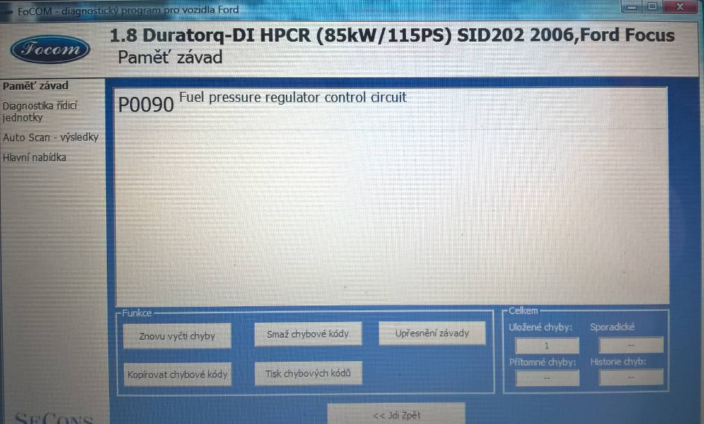

Takže mám update: došel mi z Číny diagnostický kabel. Sice nepracuje s ELM Config, ale dodaný software (Focom) se rozběhl a ukázal číslo chyby. Bohužel se jedná o jinou chybu, než ukázalo u Fokiho (P0089-61 vs. P0090).
Aby toho nebylo málo, tak dneska opět v pravotočivé zatáčce do kopce zacukalo - a to byla nádrž plná! Takže teorie o přisátí vzduchu z poloprázdné nádrže padá. Ještě nějaký nápad? Asi mi už zbývá jen ten palivový filtr co mi měnil Foki...

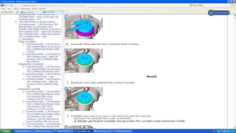

Zkusil bych ten filtr vyndat, jestli náhodou nedal těsnění pod filtr, patří totiž nad něj. Pak to přisává vzduch. Nemyslím si, že by to snad nevěděl, ale člověk jest tvor chybující a tak se stačí zamyslet a je to. Taky se mi to stává

Tuhle chybu jsem si vygeneroval sám tím, že jsem šel po kabelech a drnknul do konektoru u chcípáku palivového čerpadla. Čili vím přesně, co ji způsobilo. Doufal jsem, že to bude stejná chyba jako ta, která mě trápí - tj. P0089-61 - viz předchozí stránka. Kdyby totiž byla stejná, tak mám původce... Jelikož není stejná, musím hledat dál, proč mi auto chcípá v ostré pravotočivé zatáčce do kopcespanel píše:Podle této chyby to ukazuje na nízký tlak paliva....

a nemelo by byt pod filtrem ?Andymaniac píše:Zkusil bych ten filtr vyndat, jestli náhodou nedal těsnění pod filtr, patří totiž nad něj. Pak to přisává vzduch. Nemyslím si, že by to snad nevěděl, ale člověk jest tvor chybující a tak se stačí zamyslet a je to. Taky se mi to stává

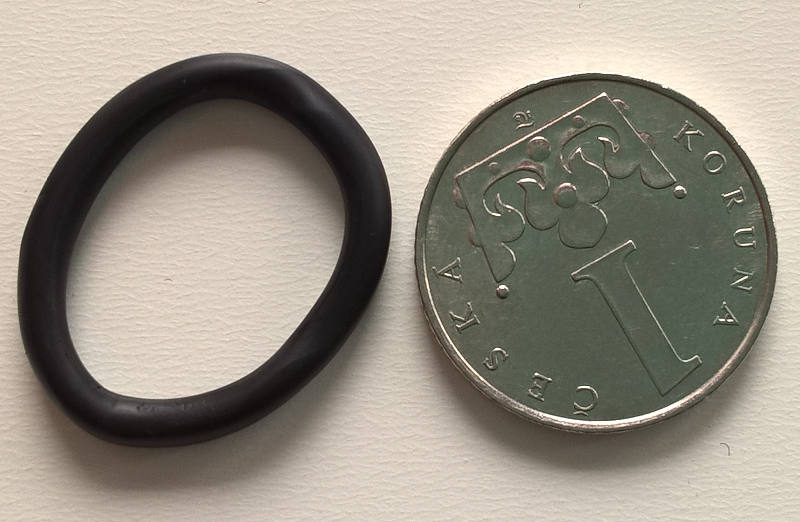

Možná mám příčinu chyby P0089. Dnes jsem to nechal v kladenském servisu, ať mi vymění palivový filtr (kdyby byl náhodou špatný). Popsal jsem jim své problémy a tak se na to podívali blíž. Našli možného podezřelého - zmáčknutý "O" kroužek někde pod filtrem (viz foto). Vyměnili za nový a uvidíme ve čtvrtek, až to budu zase v Německu testovat.
update: tak to asi bylo ono. Žádný problém se na cestě nevyskytl

Někde pod filrem je široký pojem. Šlo by to přesněji?TYU píše:Možná mám příčinu chyby P0089. Dnes jsem to nechal v kladenském servisu, ať mi vymění palivový filtr (kdyby byl náhodou špatný). Popsal jsem jim své problémy a tak se na to podívali blíž. Našli možného podezřelého - zmáčknutý "O" kroužek někde pod filtrem (viz foto). Vyměnili za nový a uvidíme ve čtvrtek, až to budu zase v Německu testovat.

No to by právě nešlo, pač jsem u toho nebyl. Říkal to akorát technik, který se v tom hrabal.vita_k píše: Někde pod filrem je široký pojem. Šlo by to přesněji?
