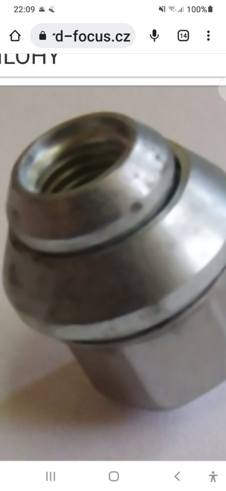

Ahoj chlapci, mám na autě originál litá kola+matice s "dvojitým" kuželem.
Menší pevný a větší otočný pro al disk. Předpokládám, že se tyto matice mohou použít pro kolo na dojetí. Disk se samozřejmě otočného kužele nedotýká.
Jestli se mýlím, koupím 5x matici pro plecháč.
Co vy na to?
Díky
Karel

Za mě určitě matice na plech - ty matice s otočným kroužkem na plechový disk vůbec nesedí, respektive se disku dotýkají mimo plochu kroužku.

No oni jsou s tím otočným kuželem dva druhy. Jeden má otočný kužel, který pasuje na hliníkáče Ford a ten druhý má kužele dva, jeden pevný, který pasuje na plecháče a nad ním ten otočný na hlínu.
Ale dal jsem na Vás a objednal jsem 5x matici na plechy.
