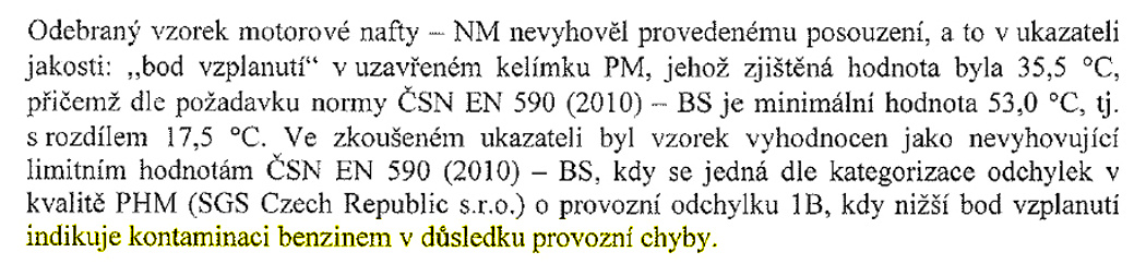

Aby už skončily dohady... asi to nikdo nečetl...
Zkopíroval jsem část zprávy z toho šetření na výše zmiňované čerpačce.
Teď jde o to jestli to byla chyba úmyslná nebo opradu nedbalost...

Příspěvek od tomason » 15.03.2012 22:31
A co má být provozní chyba je to že nechali v cisterně benzin ne malé množství a naprali tam naftu a dostali za to pokutu.Mohl za to klidně přepravce,ale odpovídá za to provozovatel pumpy.
Je to prostě jakostní odchylka od normy.

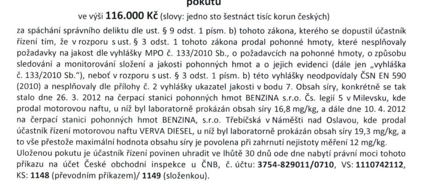

I mistr tesař se někdy utne ...
viz. stránky ČOI (http://www.coi.cz/cz/spotrebitel/rozhod ... enec-2012/)

To Skira v tomto případě šlo o pochybení rafinerie obsah síry pak nemohl poškodit motory.
Nejspíše se však jedná o společnost Česká rafinérská. Ta totiž dnes sdělila, že síra se do nafty dostala při plnění železničních cisteren v rafinérii Kralupy nad Vltavou. Zařízení na plnění cisteren prochází modernizací a firma se snažila zajistit plnění náhradním způsobem. Tím se ale podle České rafinérské technickým nedopatřením dostal do nafty takzvaný lehký cyklový olej, který obsahuje vyšší podíl síry.
"Po zjištění vyššího obsahu síry ve vyexpedovaných dodávkách motorové nafty byla ihned přijata opatření k důslednému odstranění tohoto jevu," uvedl mluvčí České rafinérské Aleš Soukup.
Zdroj: http://ekonomika.idnes.cz/v-cesku-se-ma ... nomika_neh
"Ještě v roce 2008 by to vyhovovalo normě," připomněl Loula.
