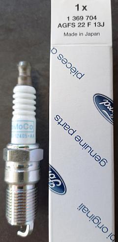

Jen tak pro info, objednával jsem ve Fordshopu svíčky na mého Focuse a také na Fiestu.
Svíčka pro Focus, aktuální cena 264Kč. FoMoCo / Made in Japan. Měla na sobě i ochranný papírový váleček :

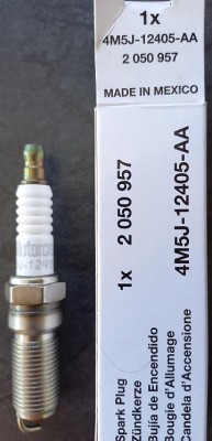

Svíčka na Fiestu a Fusion, aktuální cena 242Kč. Motorcraft / Made in Mexico. Bez ochranného papírového válečku :
