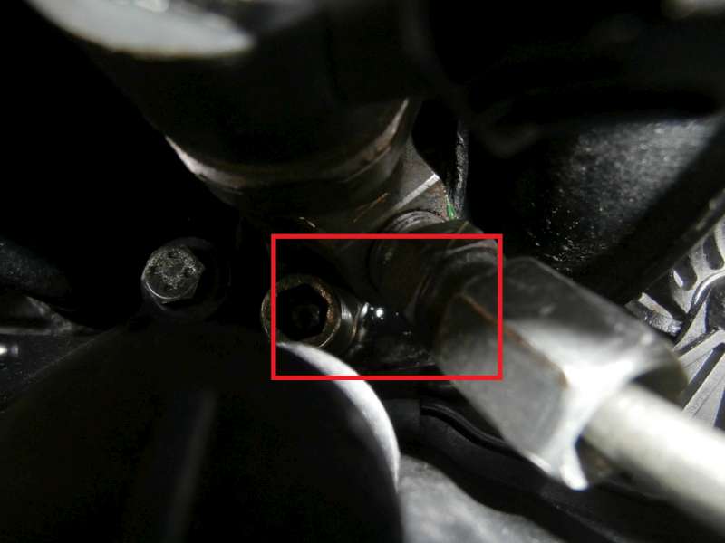

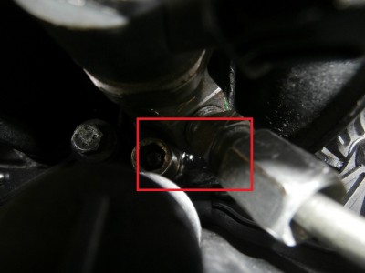

Příspěvek od PatrikV » 15.03.2015 07:28
Hned zítra ráno tam jedu a jsem zvědav jak se k tomu postaví,jelikož mě to už celé stálo 4000,-a chčije to dále.Říkali mě v pátek že by to mělo být OK,ale pokud ne že tam může být mikrotrhlina. Kua....Mě napadá válec,nebo vstřikovač,nějaké tlaky,nebo tak. :bebng:

Příspěvek od foki » 15.03.2015 09:42
a to rosi nafta nebo olej ?

Příspěvek od PatrikV » 15.03.2015 10:02
Ve Fordu mluví pořád o oleji.Moc tomu nerozumím,ale prý přepady,těsnění atd. vše OK.Myslím že sami už nebudou vědět kudy to prostě teče...

Příspěvek od foki » 15.03.2015 10:14
a je to cerny nebo ciry ? dole u striku nebo na těle striku ?

Příspěvek od PatrikV » 15.03.2015 10:35
Není to čiré,je to olejové.Je to u těsnění vstřiku.To měnili už 2x.Zkusím to nafotit a hodit sem.

Příspěvek od PatrikV » 16.03.2015 07:32
Tak jsem byl ve Fordu,....jsou z toho zmatený,protože vstřiky jsou přetěsněný a z toho druhýho respektive pod druhým je olej. Tak že opět servis až bude čas - prý možná plastové víko...kroutili hlavou...doprdele práce...was weiter machen?

Příspěvek od foki » 16.03.2015 12:13
mozna byc h zkusil vymenit stefty na striky , delalo mi to dvakrat ze se strik dole oprel a dotahovanim se steft natahl a zacalo to pod nim vytekat .

Příspěvek od PatrikV » 19.03.2015 13:48
Dnes jsem vozidlo předal servisu s poznatkem ohledně šteftu, ať ho vymění,...jsem zvědav co mě čeká...

Příspěvek od PatrikV » 20.03.2015 15:24
Šteft vyměněn a snad i závada odstraněna,....snad. Uvidíme.Díky foki za tip!
