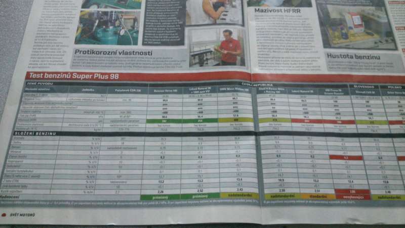

Tak dnes konečně vyšel slibovaný test benzínů kategorie Super Plus
- vítězem jako již tradičně Benzina s Vervou 100, opět díky nejlepší mazivosti, Maxxmotion i VPR Nitro+ měly také velmi dobrou mazivost, obyčejný N98 od Lukoilu měl mazivost špatnou/standardní
- funkčnost stooktanových benzínů (resp. přímo vítěze Vervy 100) byla testována na brzdě na vozidlech Felicia 1,3 MPI a Fabia 1,2 TSI
- oktanové číslo Vervy 100/Maxxmotionu 100/VPR Nitro+ bylo naměřeno v oblasti 99,4-99,7 (po započtení odchylky měření Verva a Maxxmotion splňují obchodní označení, Shell Nitro+ nikoliv), Lukoilu N98 naměřili taky 99,5
- za propadák testu byl označen "pančovaný patok" KM-Prona N98 Octane booster, díky vyššímu obsahu etanolu 4,6% (odpovídá N95, zatímco Super Plus mívají do 0,5%) a zároveň přídavku ETBE jako nositele oktanového čísla (ve stejném rozsahu jako u ostatních) nesplnilo normu pro maximální obsah kyslíku, jedná se tedy spíš o palivo typu E10 (takže nic dramatického), nicméně oktanové číslo bylo 100,0, stejně jako u Slovnaftu EVO
- nejvyšší oktanové číslo Aral Ultimate 102 - 100,8 - což ale neodpovídá obchodnímu označení, mazivost také standardní, takže zklamání testu

Zaveste prosim skenovanu verziu.

Dlouhodobě tankuju Vervu 100, takže jestli je vítězem, pak asi dělám dobře
Dnes jsem něměl čas si koupit SM tak bych si to taky rád přečetl...
2012 Mazda 3 2.0DISI 111kW
- Nonid
- Příspěvky: 5275
Taky jezdim Vervu100 a ta mazivost je proste poznat
sice do me lidi kerujou ze vsech stran, ze utracim zbytecne moc,..ale aspon mam potvrzeny, ze rozhodne ne zbytecne

Nemůžu říci, že je zrovna Verva nějaký zázrak. Ano, je určitě lepší, než obdobný benzín od OMV, nebo Shell, ale nijak nevyniká nad obyčejný N98 třeba od Agipu, nebo Robin Oil (ty další vyjmenované 100okt. benzíny jsou horší, aspoň tedy v mém Focusu
). Jinak u pumpy má Verva opravdu barvu modrou, jako vzorky z testů výše. Na "lepší" benzíny jsem jezdil celé léto, 100-ka od OMV dokonce tankována z poměrně čerstvě vymyté nádrže pumpy... Podle testů obyčejných benzínů je prý špica Agip. Tak na něj teď nějakou dobu budu jezdit
. Jinak jsem na něj jezdil i v minulosti a i podle mých subjektivních pocitů patří k tomu lepšímu, co je u nás na trhu...

Hodně lidí se naučilo si dělat extra benzin sami ,hledají ten nejlevnější N95 a pak tam napřed nalijí VIF a mají vystaráno prej dobrá spotřeba a auto líp táhne ,jenže jak počítám tak počítám N95 ultra nebo premium tak to vychází +- nastejno ,mám sice raději dražší kombinaci a to N98+aditiva než 100oktan u pumpy i tak jsem spokojen.

N95 od Agipu je vlastně premiový benzín za cenu normálního a podle testů je v parametru mazivost téměř srovnatelný s Vervou. Akorát je škoda, že u nás Agip končí...
