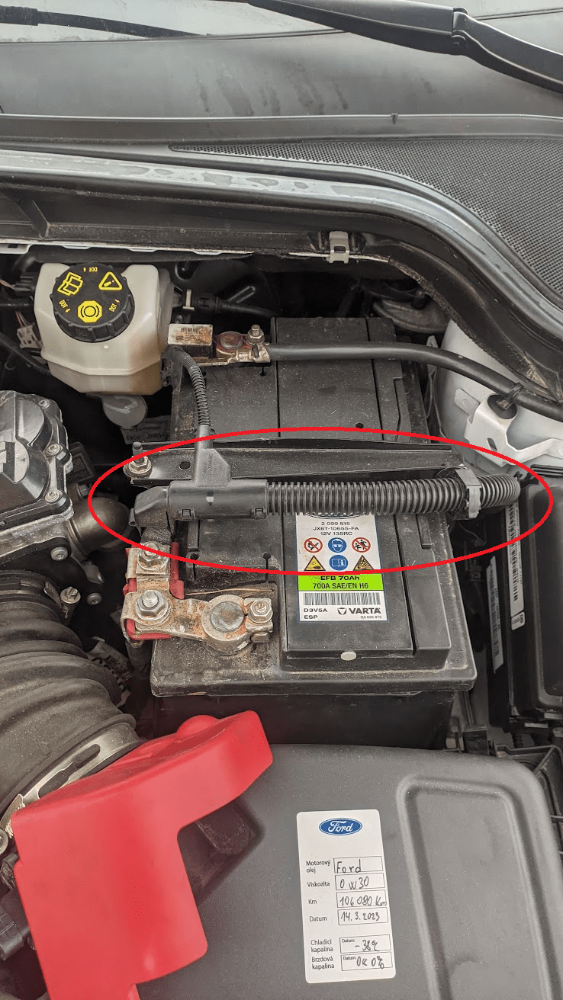

Přidám svou zkušenost při výměně baterky na Focusu mk4. V servisu sem je přesvěčoval, že se musí baterka vyměnit přes záložní zdroj, nebo už neodjedu :D píchli mi na záložní baterku auto přes zapalovač a klíček jsem dal do polohy před startováním. Na baterii se musel rozpojit + kontakt (jinak baterie ven prostě nejde, fotka v příloze). Auto zhaslo, tak jsem úplně trnul, že bude problém... Dokonce se jim povedlo spojit + kontakt odpojený baterie s kostrou (blejsklo to, protože bylo auto na záložním zdroji přes ten zapalovač)... Stará baterie šla hůř ven, nová hůř nazpátek, ale povedlo se. Žádné rozhašené stahování okýnek nebo cokoliv jinýho... Akorát registrace nový baterie nevim nevim. V tý krabičce do diagnostiky měli jenom Focus 2018, ale asi se povedlo... Pro jistotu ještě dobíjím doma baterii přes nabíječku a resetnu BdyCM přes Forscan.
Mám EXIDE START-STOP EFB 70Ah. Do AGM se mi moc nechtělo, po tom, co jsem četl zkušenosti s výměnou na Forscan foru...
Toť moje zkušenost s výměnou baterie v NEautorizovaným servisu 8) Snad nová aspoň 4 roky vydrží, jako ta origo původní.

Moc bych od toho nečekal, že ta EFB vydrží jako ta AGM 4 roky s aktivním BMS :nnou: . Lepší je BMS vypnout nadobro, potom už reset nemusíš dělat nikdy. A to externí napájení skrs dojezdy stahování oken ? Na mondeu mám dojezdy nastavené do minuty, nic složitýho.
Ta baterie co máš na fotce, je Ford (VARTA) EFB 70 Ah 700A

Šel jsem radši zase do EFB - na forscan foru jsou prej s nastavením BMS pro AGM jenom problémy (https://forscan.org/forum/viewtopic.php ... 4&start=10).
Ano, to co je na fotce, je původní baterka.
