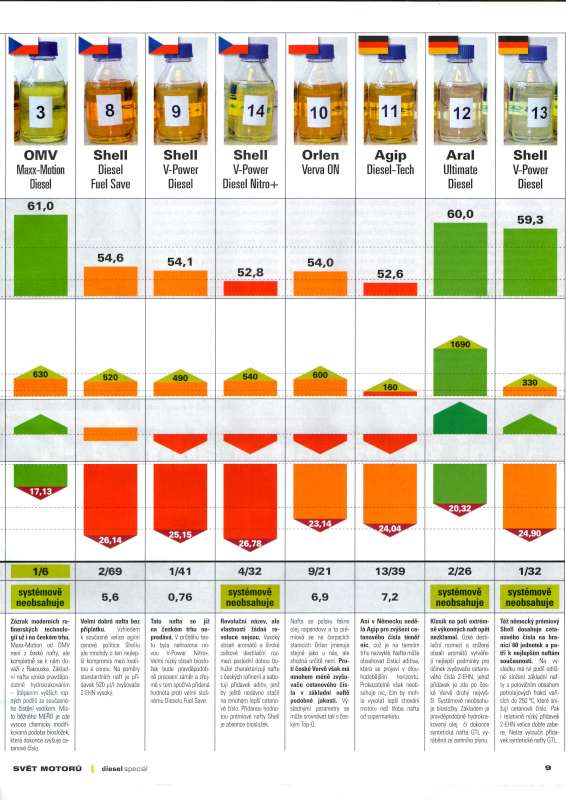

Já tankoval vždy jen Vervu nebo MaxxMotion, nedávno jsem bral Agip i díky -1Kč od O2 a navíc super ceně na čerpačce v Kolbenově ul.
Hlučnost atd jsem nezkoumal (vše se zdálo bejt v pohodiččce) nicméně mám chipnutý auto a i zvýšenej tlak palivovýho čerpadla. Po prve za cca rok co to mám se mi stalo, že čerpadlo nedokázalo naládovat dostatek paliva dle ŘJ a ta mi vypla motor (vlastnost fordího motoru, pokud palivo nedosáhne požadovanejch hodnot vypne vám to motor za jízdy... moc příjemný) Samozřejmě se to stalo, až při jízdě na doraz, ale kdykoliv jsem to zkusil zopakovat s došlápnutím plynu na 3 a 4 povedlo se to znova.
Ted sem zase na MaxxMotion a nepovedlo se mi to ani náhodou.
Nechci tím hanit DieselTech, myslím si že je to dobrá nafta. Přidávám jen svou zkušenost, že něco nebylo uplně v pořádku, ale mohlo jít o náhodu.

Ta nafta od Agipu je ve skutečnosti úplně obyčejná.Že to není prémiová dokládá i test co se uskutečnil vloni a dokonce i v Německu patří mezi nejhorší ,ale chápu to ,je asi levnější a mezi lidmi stále platí že je značková.Kdo chce u nás koupit max.kvalitu ,tak ta je u OMW Maxx-Motion, která je orig.Rakouská prémiová nafta bez Měřo .

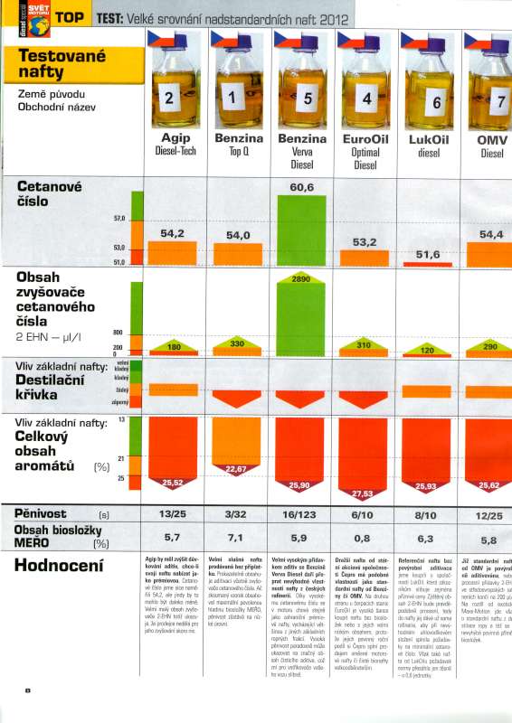

Situace v ČR je taková, že musí být splněn 5% limit v roční produkci. Tj. můžeš klidně narazit na šarži nafty, kde je míň jak 5%, ale i víc.kaminek píše:...
Jinak tyhle premiový nafty jsou tak kvalitní ,že žádný úsady v nádrži a v palivový soustavě nevznikají ,právě na rozdíl od biosložky do které když náhodou nebudeš přidávat aditiva ,tak může být ouvej
To potvrdili testy nafty (jsou zde na fóru), kde bylo změřeno třeba 7% biosložky. Teď už nevím, jestli TOPQ nebo Verva.
Protože biosložka se přidává i do prémiové nafty
Takže buď věříš aditivům v prémiové naftě nebo věříš kvalitní naftě a své plechovce s aditivy. Opět popsané ve vlákně

Ono je to spis o kvalite nez o tom kolik % tam je bioslozky.Kdyz natankujes srajdu ze pulka je fritovaci olej a druha pulka voda nezachrani to ani kdyby si tam nalil XY kyblu VIFu
U Vervy je napsany : "Vyšší mazivost nafty Verva výrazně zlepšuje ochranu palivového čerpadla a vstřikovacích trysek."... z toho bych logicky usuzoval ze cim vic namazete ti mate vetsi ochranu
. Zkuste bionaftu a budete koukat co v nadrzi zustalo z tech super premio paliv.
