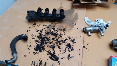

Příspěvek od stano. » 16.06.2017 19:24
Mnamka v sani z EGR:
A toto je len najhrubsia spina, co isla srobovakom. Este cca rovnake mnozstvo islo kefou a benzinom.
TomFocus
Příspěvky: 8239
Registrován: 12.05.2013 17:06
Re: EGR - zaslepení
Příspěvek od TomFocus » 16.06.2017 19:28
Až takovej hegeš jsem tam neměl, ale tohle je klasika EGR.
Nechápu proč nám nevedou 25% spalin z výfuku do kabiny, aby jsme to přefiltrovali i my :mrgreen:

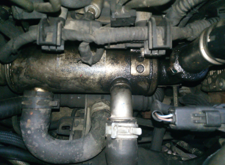

Zdravím, už dlho mam zaslepený egr a rozmýšľam nad tým valcom, chladičom, výmenníkom alebo co to vlastne je, hneď za egr a idú k tomu hadice s chladiacu kvapalinou. Rozmýšľam o jeho odpojení a prepojení tých dvoch hadíc, aby tamadial nešla žiadna chlad. Kvapalina. Robil to už niekto?
jenikHK
Příspěvky: 3155
Registrován: 10.03.2008 14:30
Re: EGR - zaslepení
Příspěvek od jenikHK » 20.01.2020 18:53
A co si od bypassu chladiče EGR slibuješ? Pokud je EGR zaslepeno, tak jím žádné plyny neprotékají a tudíž kapalina nemá co chladit / jak se ohřát.
Samozřejmě pokud by tekl, je to jasné...
