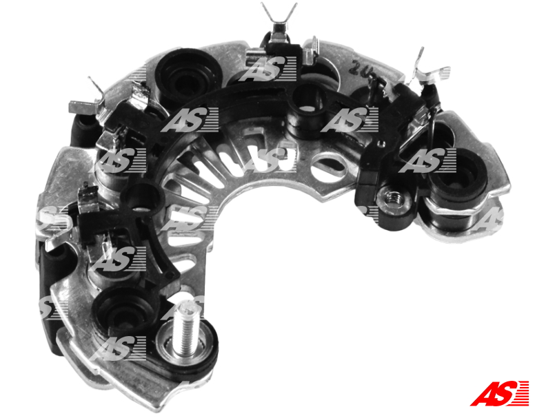

Zdarec, nevíte proč se prodává diodový můstek se čtyřmi páry diod? V altíku mám ten samý, ale je tam o jednu dvojici diod míň (logicky, vinutí do trojúhelníku). To mají silnější altíky 4 fáze a zapojení (asi) do čtverce?

Ahá, takže do hvězdy. Jsem nevěděl jak je u hvězdy zapojené usměrnění, za schéma dík. Nakonec použiju stávající můstek (všech 6 diod ok) a vyměním jen regulátor.
