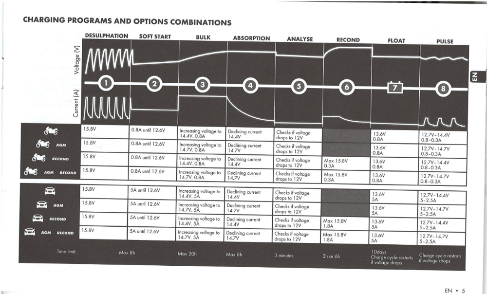

Tady jenom doplnění a sken z manuálu jakým způsobem probíhá nabíjecí proces na CTEKu MXS 5:

U CTEKU mě zaujala speciální funkce na promíchání elektrolytu a ostranění stratifikace.

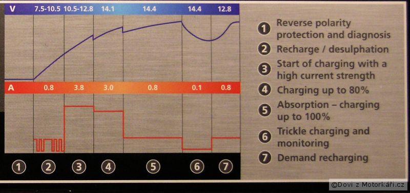

Po mrknutí na videa můžu říct: Ta šedivá nabíječka Lidl je úplně jiná i uvnitř.
Každopádně k té jsem kdysi našel měření průběhu aspoň napětí:
https://www.motorkari.cz/tema/?t=146314&pgr=1
Z téhož zdroje i tenhle obrázek, který byl na krabici.
