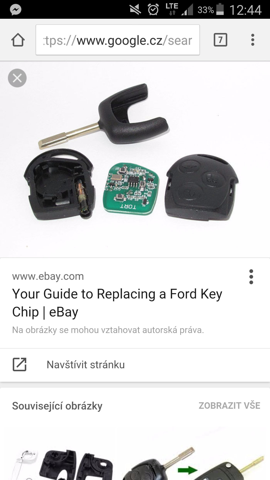

Alespoň už vím jak vypadá ten imo a kde ho najdu..

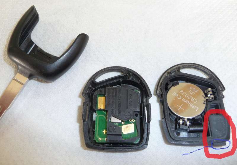

Tady je fotka té nové kastle pro ten klíč.
Ford focus kombi 1.8tdci 85kw rv. 2005
Nonid
Příspěvky: 5275
Registrován: 05.12.2012 21:07
Bydliště: Práááha - Vyšehrad!
Příspěvek od Nonid » 23.05.2016 13:17
Presne. Do pravyho horniho rohu ty levy casti to das, je tam na to presne misto.

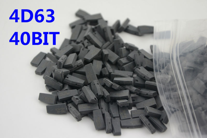

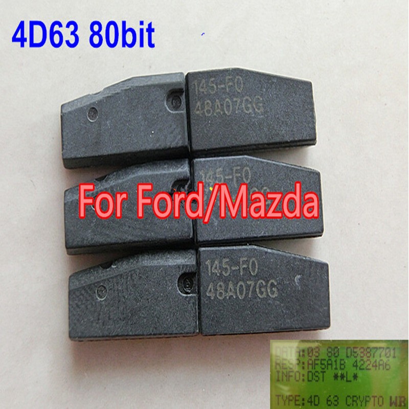

Tenhle válcovitý chip mít nebudeš.
Budeš mít tenhle mk2
http://www.ford-focus.cz/forum/viewtopi ... a&start=30
KEY-CHIP-FOR-FORD-for-MAZDA-ID-63-4D63-80bit-NEW-TRANSPONDER-CARBON-free-shipping-2pcs.jpg

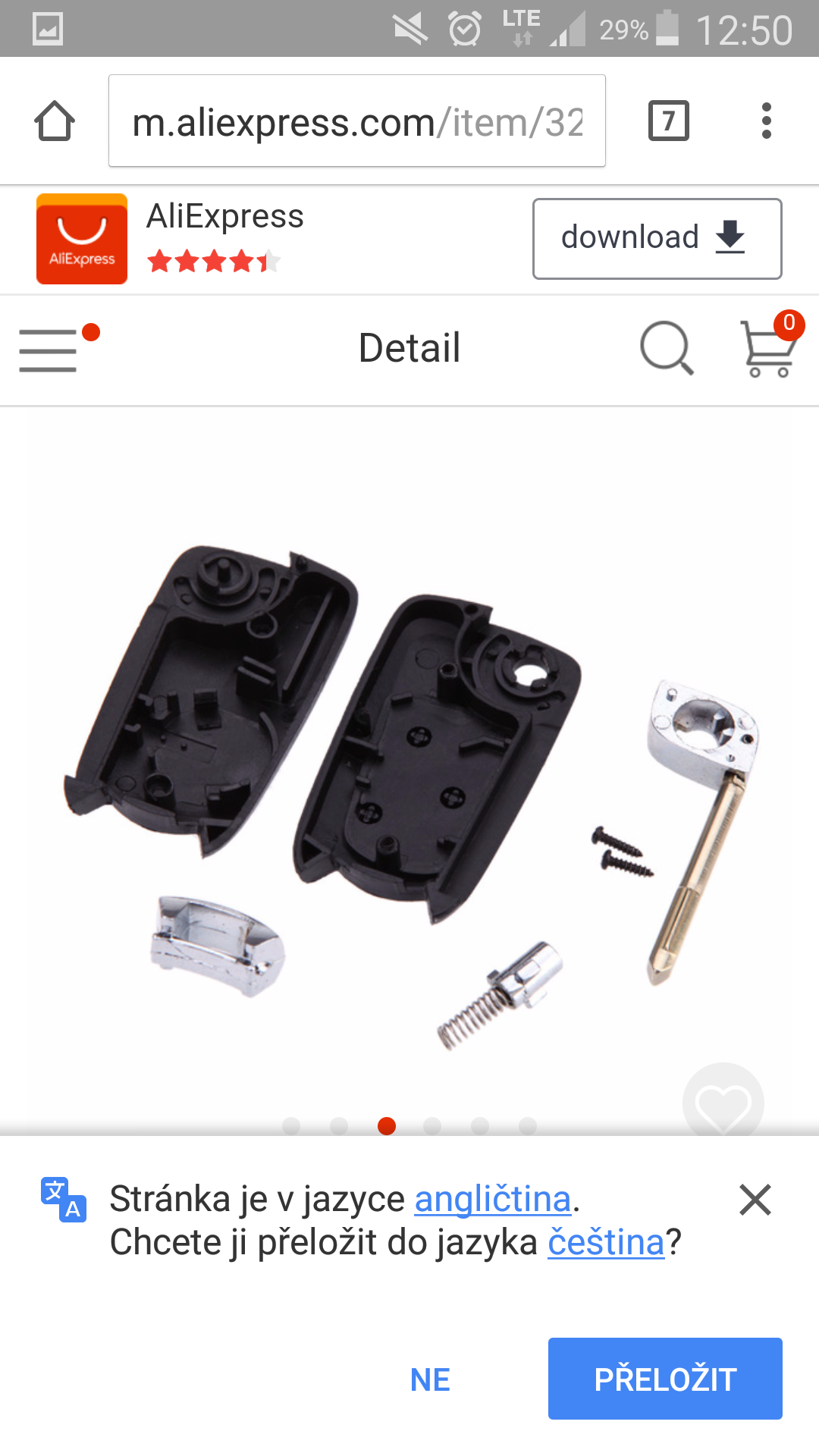

Tak som sa konecne dostal k tomu povenovat sa vyklapacke ktoru som objednaval z Aliexpressu. Kluciar ju vyfrezoval bez problemov (nehovoril som, od kial je), no do zamku nesla (ledva do polovice).
Panko zacal lamentovat, ze to je z Ciny a ze keby to vedel tak to ani nerobi... no rodeny optimista. :wink:
Zobral som digitalnu subleru, planzeta bola o 10-tinu mm sirsia, tak som urobil 1, slovom "jeden" tah na najjemnejsom brusnom kotuci a kluc ide do vsetkych zamkov este lahsie ako original. :Dancer:
(Bez srandy, manzelka to potvrdila.)
Takze tolko k praktickej skusenosti, keby ste poculi nejake nareky na planzety z Ciny.
(Este sumar - kompleny vyklapaci kluc s imobilizerom z Ciny 12,67USD; original Ford cca. 300EUR.)
