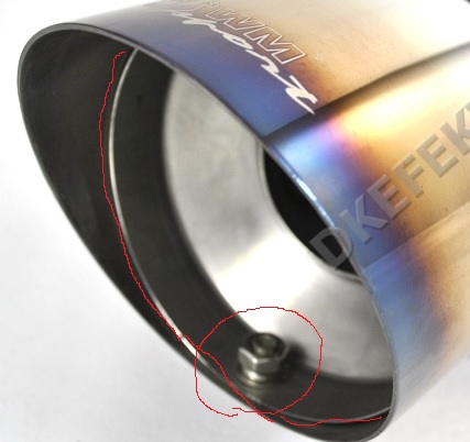

Tak už jsem tam ten výfuk namontoval. Montáž proběhla v pořádku, akorát musí být trochu hýčmo, což ale nevypadá vůbec špatně a zvuk krásný basový :). Jen mám ještě dotaz, nemáte někdo zkušenosti s těma silencerama, jak je demontovat? Píšou, že stačí povolit ten jeden šroubek (viz. detail) a vyndat. Bohužel s tím ani nehnu.

Příspěvek od Cimi » 12.06.2014 21:25
:D to sis měl možná vyzkoušet dříve než jsi ho tam dal. bude to na těsno přicuclé.

Vymontuj šroubek a strč dovnitř šroubovák a zapáčit nějak směrem k tobě mělo by to jít kámoš to tak děla teda takhle pak by ti mohly lítat i nějaký ty plameny třeba zkus to :cooler:

Příspěvek od Fofan » 13.06.2014 08:45
:grin: mozna kdybys ten vyfuk celej otevrel a namontoval nakej limiter. S tim silencerem bych tak zkusil zabrat, teda jako opatrne ale silou ;-)

Příspěvek od Fíkus1596 » 13.06.2014 23:22
Tak se silencer povedl demontovat, prostě jsem zapáčil šroubovákem a odlepilo se to :)
