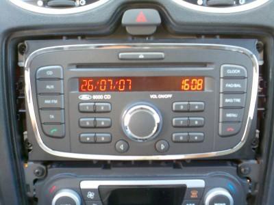

Nazdarek, tak konecne se mi povedlo sparovat mob s 6000CD - fofoII 2006. Cetl sem toto vlakno a zjistil, ze mam nejlepsi predpoklady, aby se to mohlo povest (voice, BT On). Porad ale hlasilo ze nelze sparovat (na radiu "bonding failed"). Nepomohlo ani cca 10-15 sekundove drzeni tlacitka ON/OFF pro reset radia, v pojistkach sem nevedel, ktera to je.... az sem na netu narazil na toto forum...
Nakonec byl problem v tom, ze pamet je pouze na 5 nebo 6 telefonu a byla uz uplne plna, proto bylo treba nektery z nich z pameti vymazat a zrusit jeho parovani.
Dela se to takto:
1. stisknout tlacitko s telefonem, ktery dosud plnil jen funkci "mute" - zobrazi se "unavailable"
2. stisknout menu - zobrazi se "Active"
3. znovu stisknout menu - zobrazi se "debond" - tedy odparovat
4. sipkou doprava lze vybirat mezi telefony, ktere sou v pameti a jeden vymazat:
5. stisknout menu - zobrazi se "debonded" - odparovan
Po uvolneni jednoho telefonu se jiz povedlo mob a radio sparovat.... a na displeji se objevil nazev telefonu. Pomoci menu lze pak i nejak ovladat... ....mam nokii se symbianem, pry je pro symbian i nejaky soft, ktery umoznuje lepsi ovladani, jesto to ale nemam odzkousene..
Foto (sry za kvalitu):
