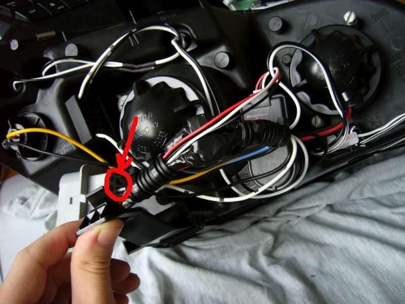

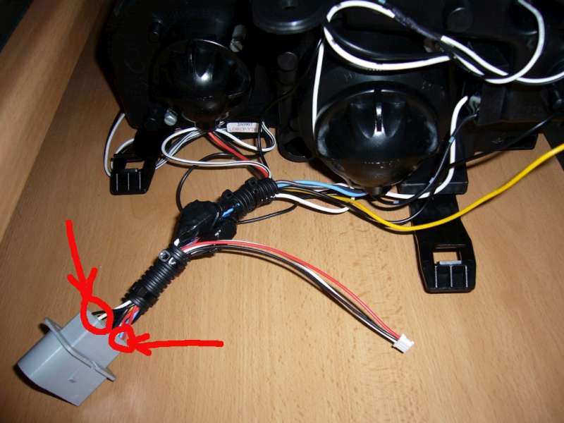

Jen drobný aktuální info: včera mi dorazily angely jako má Marťas (JOM 81072) a v krabici byly i 2 blinkrový žárovky, 4 rychlosvorky a hlavně i zapojenej konektor na ovládání elektromotorků :wink:

8O Nahod potom fotky, protoze ja jsem ho zapojeny nemel. Ze by "novy" model??

Člověče, ať hledám jak hledám, tak přestože jsem při kompletaci světel nafotil 145 fotek (chystám fotonávod 8) ), žádnou kloudnou fotku toho konektoru nemám (tak nějak jsem doufal, že je to u každýho zapojený :oops: ). Snad ti budou stačit tyhle dvě:
bílej a černej kabel jdou do samostatných kontaktů na kraji konektoru, a červenej je zapojenej společně s modrým kabelem z potkávaček :wink:
