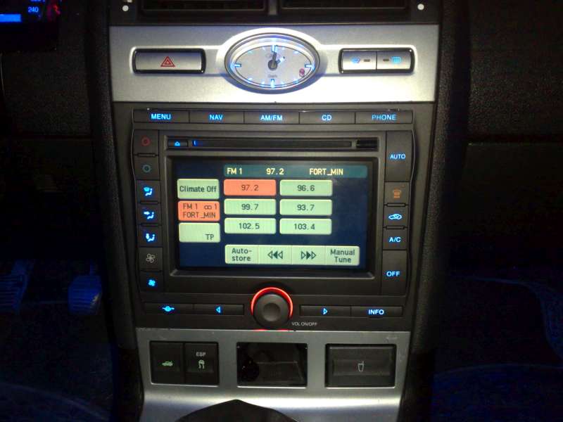

Hodte sem info jake diody jste pouzili (zdali je nutne pouzit i odpory), jake patice jsou v pristrojovce pouzity pro zarovky a jak si dopadls dotykem?

Tak jsem dnes udělal druhý pokus a ejhle ono to vyšlo,tentokráte jsem byl hodně opatrný a šetrný k mé peněžence a samozřejmě jsem ušetřil nervy mé spanilé protiváhy.
Dílko dokonáno,vše svítí jak má a dotyk plně funkční.
A ještě k té palubce:já jsem použil na podsvícení 12 modrých ledpásků a 12ks 5mm červených diod+4ks odporů,na monitor jsem dal 23smd modrých a 10smd červených ledek

Co bylo s tim dotekem jak ti prestal fungovat? Jinak to vypada nadherne, ale trochu te budu motivovat - co ty zeleny tlacitka dole (ESP, otvirani kufru, ...)
Jinak cim jsi vytahoval denso ven - staci nejaky plisky, jaky rozmer, popripade jak je upravit...

Co je s dotykem nevím,tohle je nový monitor,který jsem musel koupit a zase jsem si ho podsvítil.
Motivovat mě nemusíš,vím o nich,jen mi došly diody a navíc se mi to včera už nechtělo vyndavat.
Klíče na vyndání jsem si vyrobil podle origo,které stojí cca 400,-

OKOK, jen sem nikde nevidel info jak si poresil dotyk, ktery ti prestal jit, psal si ze si to nekomu daval na provereni, tak sem se jen chtel optat....
Jinak bylo by mozne nafotit ty packy na vyndani densa a pridat k tomu rozmery?

Uřvanej vedel by si mi poradiť ohladne zmeni podsvietenia na dense? Chcel by som si to tiez spravit akurat neviem aku velkost led si pouzival a kolko ich je treba a este preco ty prestal fungovat dotyk a ako si to nakoniec vyriesil? musel si kupit novi display alebo ako to nakoniec dopadlo. A este na co by som si mal dať pozor. Dakujem za rady?

Dotyk jsem posral tím že jsem ty ledky neletoval mikro pájkou a nebo to můžeš letovat normální trafopájkou,ale musíš si ji uzemnit,aby ti neproletěl proud přes obvody,pak ji spálíš jako já,každopádně opravu jsem vyřešil koupí nového monitoru(sranda za 50.000,-kč) jo a na podsvícení jsem použil již zhora zmíněný počet SMD ledek.

a este taka otazka akej farby su origo diody predpokladam ze zelene a v tlacitkach si čire polička. Nemam mikropajku ale hrotovu pajkovacu ak vies co myslim. Cize ak tak si mam nahodit uzemnovaci naramok?

Cauko Uřvanej ak ta mozem o nieco poprosiť vies mi nakreslit ten kluc na vytahovanie densa aj z rozmermi aby som si ich vedel vyrobiť? Už som zmenil podsvietenie na hodinkach a na ovladači svetiel a chcem sa vrhnuť aj na denso. Vopred veľmi pekne dakujem.

JOJO:origo diody jsou opravdu všechny zelené a tlačítka jsou teple bílé,kromě přepínání teploty klimi a okamžitého vyhřívání,tam jsou tlačítka zabarvené,pokud by jsi je chtěl taky podsvítit asi bych ti doporučil dát tam bílé diody,ale nezkoušel jsem to a nemúžu potvrdit že budou líp svítit,klíče se pokusím nějak nafotit a snad i napsat rozměry

Tak jsem se pokusil něco zbastlit,bohužel scaner odešel,tak vše musím fotit,tak se omlouvám za kvality obrazu.
Klíče jsem si vyrobil z 0,5mm plechu(žaluzie) a jsou plně funkční na všechny druhy Ford origo rádií
