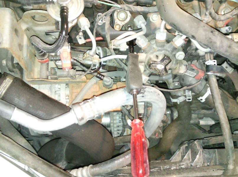

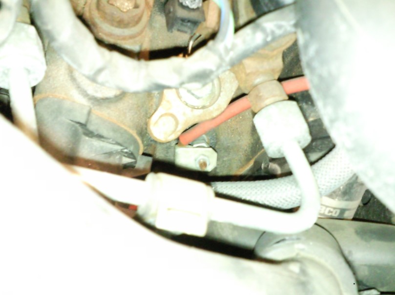

Tak to dík moc to jsem si myslel dobře, že jsou to oni, ale ještě to relé žhavení bych potřeboval vědět kde se nachází, tak snad to bude tady někdo vědět, jinak ještě jednou díky. Ještě mě napadlo nemohlo by to být slabou baterií :?:

Jo tak jsem je našel dobře i jsem na ně koukal, že jsou nový :D
