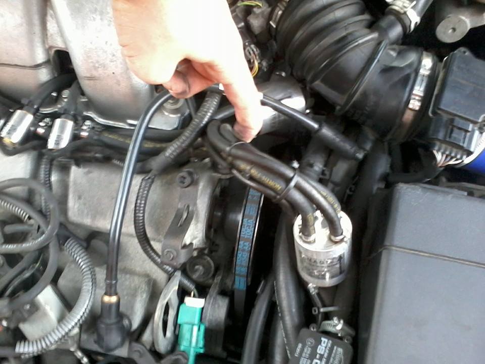

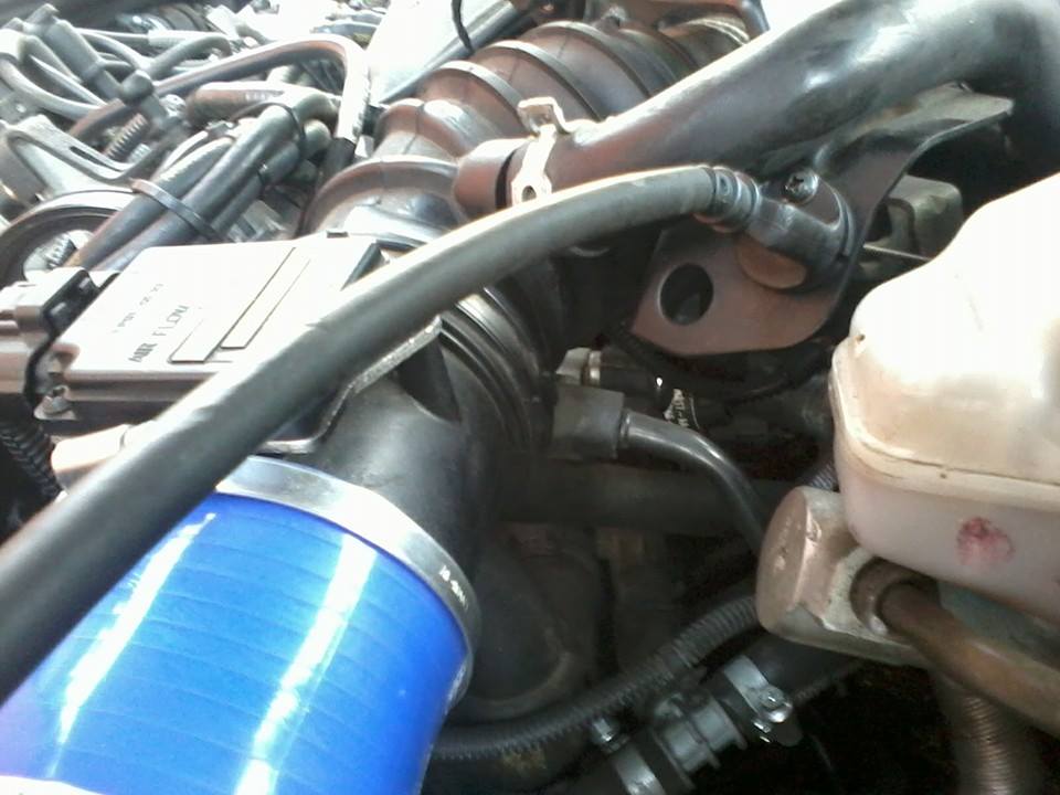

Podle toho jaky mam ja rok vyroby 12/2007 a zadne cerpadlo respektive podtlakovy spinac tam nemam soudim ze ta nejlevnejsi varianta bude jen plastova trubka co mam ja. Otazka je jestli je vadny ten spinac a nebo je nekde drobna netesnost v tom potrubi.

To by vypadalo logicky...takže je tam jenom čistě hadice ze sání do posilovače? Docela by mě zajímalo, jetli je potom jiný i posilovač, nebo jen tu vývěvu "odstranili"
Co jsem pochopil z netu, tak u benzíňáků se používá normálně jen podtlak ze sání. A vývěvy jsou jen u dieselů (ale mechanické).
Jinak podtlak to drží, i když to dva dny stálo, tak prvních několik šlápnutí i bez zapnutí klíčku bylo posilovaných. Předpokádám, že kdyby byla netěsnost, tak by se neudržel??...ale možná je to špatný předpoklad.. Jakmile se pak zapne zapalování začne čerpadlo pracovat, dokud nedotlakuje. Když se pumpuje brzdou se zhasnutým motorem, tak beží skoro pořád. Když motor běží, tak vždycky jen krátce, při prudším nebo táhlém brzdění.. A právě při vypnutém motoru se mi to podařilo dnes zase vyvolat...běželo pořád..nechal sem to skoro minutu a nevypnulo..zajímavé je, že po VYP/ZAP zapalování to přestane a zas funguje normálně....

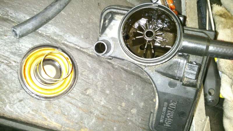

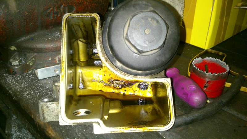

Malinko si dovolim ozivit tohle tema. Jak si uz nekteri vsimli dlouhou dobe se trapim s cukanim motoru pri zatahu turba. Vzdy jen jedno cuknuti pri 3500ot a pak zase jede dal..............
Pri predelavce vzduchoveho filtru jsem si vsiml ze je nadrzka odvetrani klikovky hodne spinava a pritom na motoru nemam nikde unik oleje. Celou jsem ji krasne vycistil a tesil se ze je zase jako nova. Jenze mi to nedalo zacal jsem resit proc tomu nastalo. Na nemeckem RS foru jsem nasel ze si jeden uzivatel stezoval na piskani turba pri zatahu a natocil to mobilem. Hmm mam stejny zvuk ale myslel jsem ze je to jen proto ze jsem mel pres zimu otevreny filtr KN a zvuky to melo jak vysavač
Turbo piskalo, odfukovalo, strely do vyfuku pri razeni no nadhera pro usi. Az na to obcasne silne cuknuti. Ten nemec na fotce ukazal ze mel unik oleje taky pres tu nadrzku. A pritom ten charakteristicky zvuk na volnobeh nebo silny podtlak z merky to vubec nemelo. A tak jsem vubec neresil ze by tam mohl byt nejaky problem.
Presto jsem to rozdelal. Membrana byla jen spinava ale neposkozena. tesneni pod vickem bylo uz od pohledu znat ze je na x mistech netesne a pri zvyseni tlaku v sani se ten olej tlacil ven. Kompletne jsem to tesneni potrel tmelem na motory nechal den zaschnout a slozil. Svete div se. Auto necuka, hlasite piskani turba je pryc, odfuk turba vyrazne slabsi a pritom mam dle budiku vyssi tlak (ted uz konecne hezky tlaci 1bar, predtim jsem nebyl schopny to dostat pres 0,9), pri vypnuti motoru zadne odfouknuti do vyfuku a uplne to prestalo hlasite strilet do vyfuku behem razeni. A to jsem to jen pretesnil! Auto jede o poznani lepe a bez cukani az do 6500ot coz take predtim moc neslo, vzdy to zvadlo pred 6tis.

Re: Vadny ventil odvetrania klukovej skrine - pískání ze sání
Na to by mel odpovedet nekdo kdo ma nadobku uplne novou. Ja jsem to zkousel a uplne nepatrny podtlak tam citim, ale netusim jestli je to spravne. Ten podtlak tam byl stejny i pred pretesnenim. To asi proto ze jsem tu kulatou membranu prasklou nemel a pri volnobehu to asi utesni. V zatahu turba kdy je v potrubi pretlak dostava se tim velkym tesnenim ven a to je spatne (predpokladam ze membrana je v zatahu otevrena).
