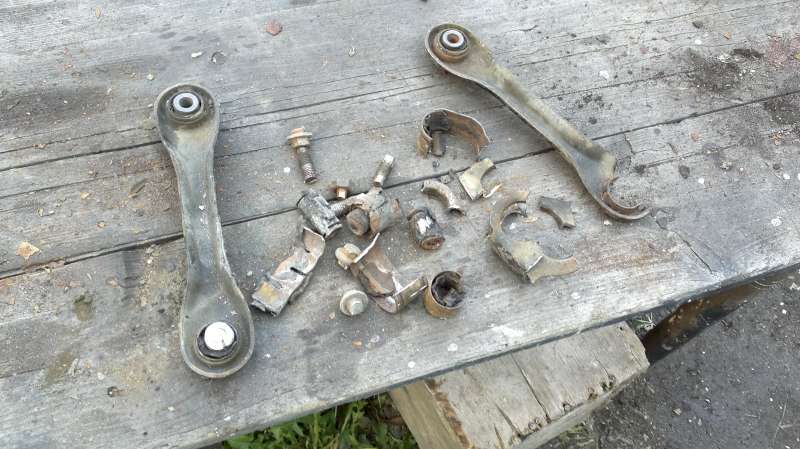

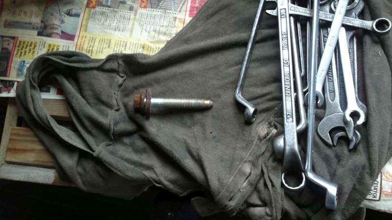

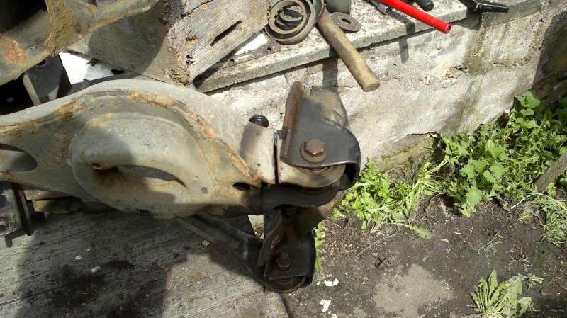

Zas tak zlý to nebude já měl zarezlý excentry a k tomu ještě asi 3 šrouby.. Ty co nejsou přímo nad zemí jdou povolit dobře. Na autě bych to asi dělat nechtěl, ale podle mě by to šlo. Záleží na podmínkách a na tom jak dobrou máš flexustano. píše:Seriem do toho. Kupim to cele, cele ramena, aj so srobami. Toto fakt nechcem podstupovat. A kedze sroby mi zahrdzaveli tak, ze nejde povolit ani zadne excentre, tak tie na silentblokoch mozem rovno odpilit.
Nějaký motivační foto

my jsme to delali na aute , aspon to drzi a muzes pouzit dlouhou trubku

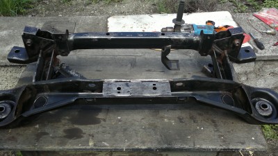

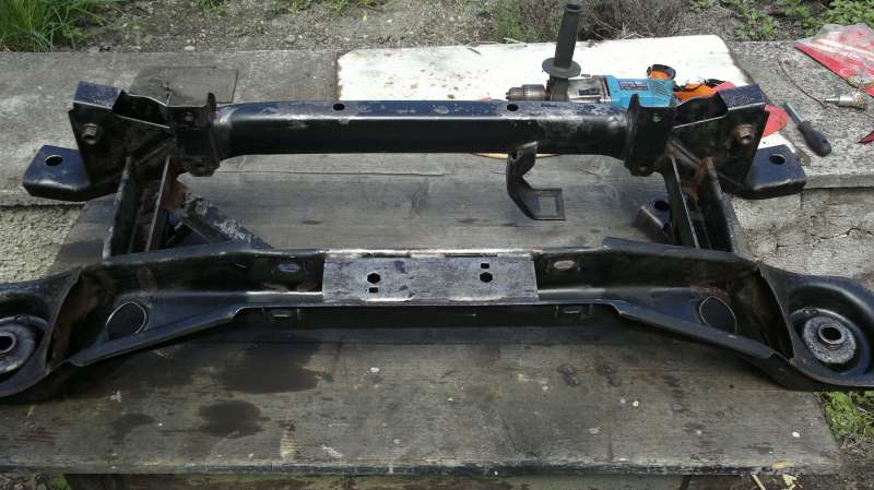

taky bych tu mel motivacni fotky

Hm diky za fotky, tak uz se me do hoho nechce vubec
to bude peklo
