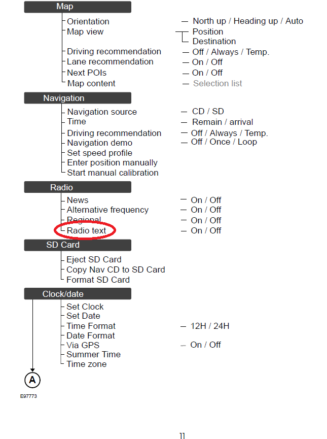

Jj, vím. Dříve to rádio normálně ukazovalo a v jiným autě (sluzebaku) to ukazuje. Musí to být v rádiu někde povoleny, nebo automaticky stahuje názvy?

Re: PROBLÉMY Blaupunkt TavelPilot FX
Není to to nastavení na obrázku?
jinak to co tam má ZaQik je skryté menu stlačením set + navi na 2-3s

Tak mám zaškrtnuto Radio text a stejně nefachčí. Ale nakonec, dá se bez toho žít...
Co se týká Zaqikova příspěvku, tak mám to samý co Zaqik, takže nemohu sloužit.

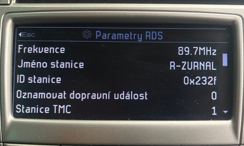

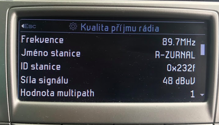

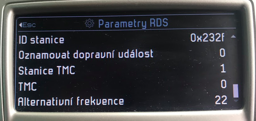

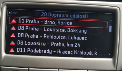

Hodnoty mám stejné jako ty, ale TMC událostím mám celkem dost.ZaQik píše:zjistil jsem, ze mi prestalo fungovat TMC ... a vubec netusim kdy a proc ...
- FX ma originalni firmware
- radiozurnal naladen a ulozen v pameti radia (stejne tak regina a vltava):
... nekdo nejakou radu?

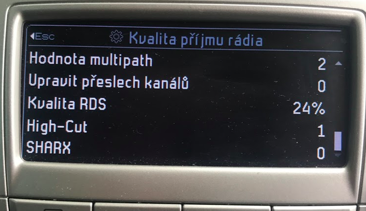

RDS mas 24% ... ja 18% ... zajedu nekam k vysilaci, jestli se to zvedne ... pak by to bylo asi antenou

tak problem je "mezi zidli a klavesnici" (zde spis "mezi sedadlem a volantem") ... vypnuta polozka"Dynamic guidance" v parametrech navigovani
viz navod:
Tuto funkci lze zapnout nebo vypnout. Když je zapnutá a jednotka přijímá platný signál kanálu dopravních hlášení (TMC), trasa je automaticky aktualizována tak, aby byla zohledněna dopravní situace v dané chvíli, nehody nebo zácpy.
viz navod:

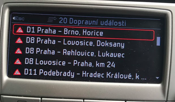

Včera se mi třeba v rádiu za celý den objevila pouze jedna událost.
Předpokládám, že by se do rádia měla dostat většina z těchto vysílaných dopravních události od ŘSD http://www.dopravniinfo.cz/seznam.aspx
Navíc si myslím, že tato služba v ČR je celkem nepoužitelná. Jsou silnice, které jsou označené jako opravované a navigace se této komunikaci snaží vyhnout, přitom se tam dá normálně projet.
http://portal.dopravniinfo.cz/rds-tmc/p ... by-rds-tmc
V podmínkách příjmu je napsáno, že ŘSD vysílá na stanici ČRo3. Na stanici Radiožurnál vysílá Global asisatnce, kde ty data asi nejsou moc aktuální.
http://tn.cdc.cz/co_je_to_tmc.html
