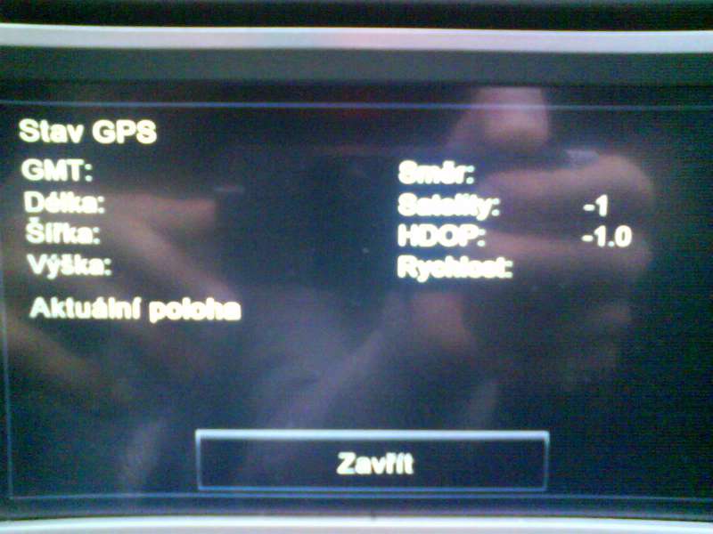

no fasa.. takže mi treba na spojazdnenie Prima zistit názov toho rádia... netušim ale kde a ako to zistim :?
na škatuli je len Car navigation & entertainment system bez ziadneho konkretneho udaju
na strankach tiez neviem najst nic konkretne,, ibaze by to bolo to F6380 http://www.cardvdkit.com/index.php?main ... ucts_id=95
v manuali tiez nic neni.. budem musiet asi vybrat radio a na stitku to pozriet.. horšie je ze si nespominam ci tam nejaky stitok vobec bol..
Navigon som rozbehal na prvý šup, s tym problem nebol ziadny :palec_nahoru:
problem mam ale so signalom.. nevie najst signal.. budem musiet zase pohladat nejake navigon forum ci sa nahodou aj tam niečo neda v nejakom subore prepísat

ted dost dobre nechapu co potrebujes? gps signal?
co se tyka prima: budto v sys.txt nastavis autodetect gps nebo zadas porty
auto:
[Default]
com=autodetect
manualne:
[gps]
port=4 ty porty musis zjistit todle je jen ukazka zapisu
baud=57600
a navigon co? taky gps?na to se podivam jak to je

primo som nespustil vôbec.. ten autodetect by som v prime skor potreboval na zistenie zariadenia (device) :mrgreen: ...lebo port a baud mám tak ako píšeš ty 4 a 57600
navigon jo... bol som dnes 50 km od domu ked som ho spustil úplne na prvý šup.. po krátkom oboznamení so softom, som si dal naklikal adresu mojho bydliska a klikol na navigovať (či tak nejako) no a hned to na mna vyplulo že nevie najst gps signal a moznost tam bola iba Storno a Demo... :?
tak reku či to tiež nema nejaký súbor kde sa dá nastavit detekcia gps signálu

navigon by to mel najit automaticky ,pri prvnim spusteni to dost dlouho trva taky i 2 min ,pochopil jsem to tak zes ho poprve spustil za jizdy,je to tak,jestli jo tak se nedivim ze se nechtl.
a co vypsalo primo :?:
dej sem co mas v sys.txt ted
na radiu zkus pohledat Start --> Nastavení --> Externí GPS --> záložka Programy a tady Port pro programy GPS - to je on NEBO NECO PODOBNEHO
