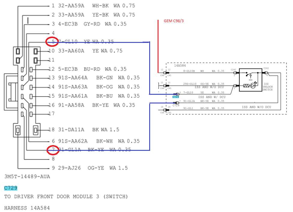

Dneska jsem půl dne dělal na vypinaci a výsledek je, ze to nefunguje. Pakárna jak svina a jsem akorát nasranej. 3 dráty a nic.

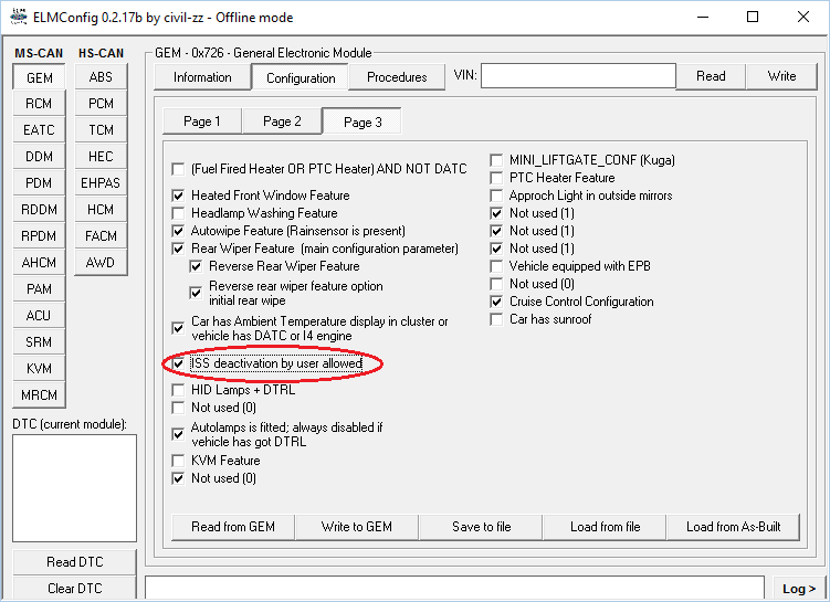

Re: Objemovy alarm (made in Ford)
Se z toho asi potento. Ani jedno nastavení v elmconfigu mi nerozchodilo funkčnost tlačítka...Prosím o radu co zakliknout a co ne...
Případně toho kdo má origo z výroby jak to funguje...
- Příspěvky: 25214
GEM - Configuration - Page 3 - ISS deactivation by user allowed

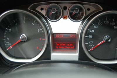

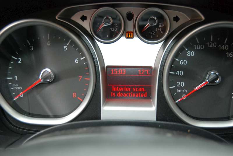

objevuje se Ti text na budikach po vypnuti zapalovani?
- lucky.jack
- Příspěvky: 8473
- Bydliště: v Hradci Královým
Nee
Ještě mě napadá že bych obrátil piny na vypinaci, což se mi ale nezdá. Kontroloval jsem to několikrát
Hm bohužel tohle se mi nezobrazuje. V gemu na straně 2 jsou taky nějaký nastavení alarmu, ale nic z toho mi nepomohlo
Zapojené to máš asi dobře, jen pro další zájemce přikládám zapojení pro 4 okna v elektrice:
a jak psal ZaQik, jestli ti funguje prostorový alarm, tak jenom zatrhnout:
Tlačítko na deaktivaci se zmáčkněte kdy? V poloze 2 klicku ?
- Příspěvky: 25214
v navodu je: chcipnes motor, vyndas klic, zmacknes deaktivator (uvidis hlasku), otevres dvere, ...
