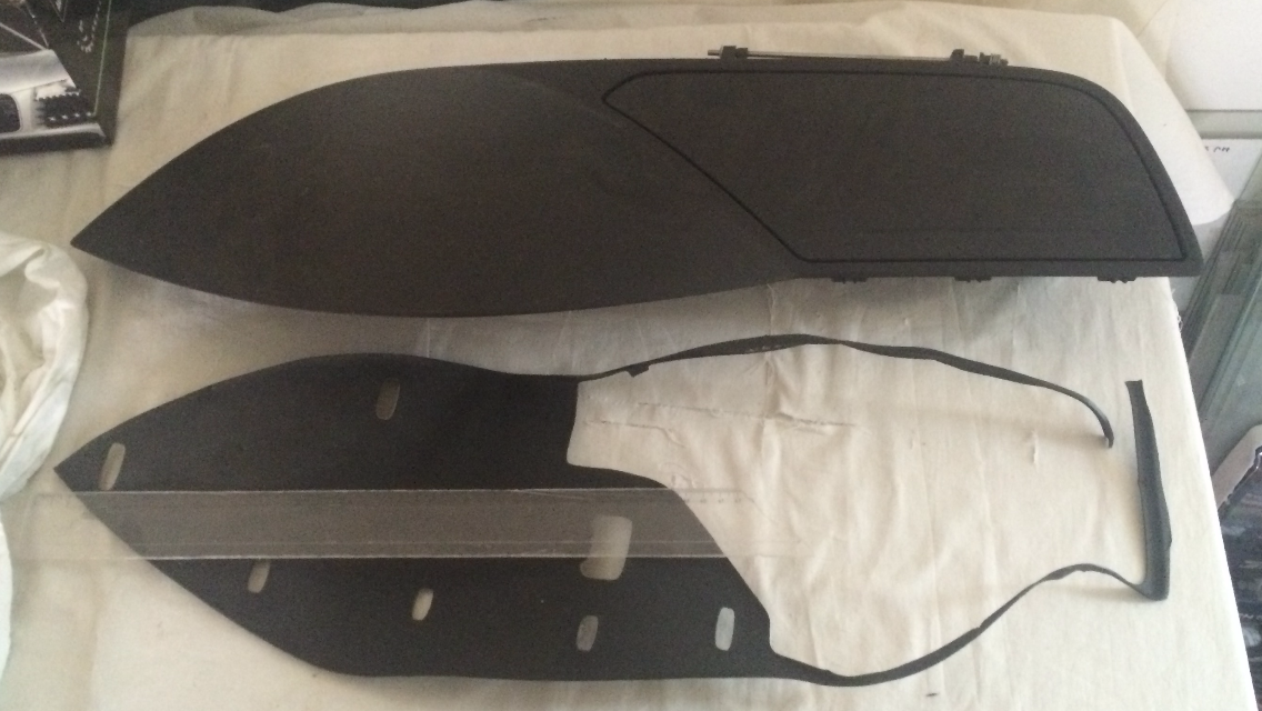

Joseppe
Příspěvky: 802
Registrován: 23.08.2012 08:57
Bydliště: Česká Lípa
Re: Demontáž kastlíku na palubní desce
Příspěvek od Joseppe » 08.12.2015 10:05
Mám vyříznutou vrchní koženku s dírama.
Ford Focus hatchback 2010 1,6 TDCi 66kW Trend Plus
https://www.ford-focus.cz/forum/viewtopi ... 95&t=37913
Příspěvky: 25065
Příspěvek od ZaQik » 08.12.2015 10:07
tak ji nekolikrat prekresli na papir, at mas co rozesilat :)
