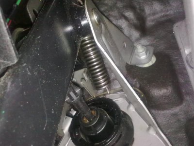

Tak jsem si dnes zajel do servisu (neni to zadny autorizovany servis) zajel pro novou pruzinu spojkoveho pedalu. Technik rikal, ze ji rovnou vymeni, protoze to vypada celkem jednoduse. Po hodine to vzdal, protoze to proste nebyl schopen natahnout a zaklesnout za to druhe oko.
No nasel jsem takovy celkem pekny navod , kdy se pruzina predem natahne pouzitim cca 24 podlozek (minci apod.) a takhle natazena se tam zaklesne. Pak se zmackne pedal a mince vypadaji, zbyle se vytahaji klestemi.
http://www.jpalomaki.fi/?p=322
Odpoledne to zkusim, jestli to takhle opravdu jde.
Tak potvrzuji, ze po dvou hodinach nadavani se mi podarilo pruzinu vymenit. Mozna vam pomuze, ze mezi mensim okem a koncem dratu druheho oka by melo byt po vyplneni mincemi 105-107 mm. Pak to tam jde nasadit a zbyva jen vyndat klestemi a sroubovakem uvizle mince/podlozky.

Rána po sešlápnutí spojkového pedálu
Ahoj,dnes dopoledne jsme se vraceli z lyžovačky z Deštného v O.H.
Bylo to v těch serpentýnách směrem na Skruhov n.Bělou,po sešlápnutí spojky a přeřazení na nižší rychlostní stupeň rána jak z praku.
Vypadalo to jak kdyby bouchl do míst k pedálu nějaký šutr ze silnice a nebo praskla nějaká pružina.
Auto normálně dojelo domů ,řazení O.K. a spojkový pedál fungoval bez problémů.
Jen se mi zdá jakoby šel pedál lehčeji....
Prosím o informaci,jestli někdo neví ,jak je to tam udělaný ,jestli jsou u pedálu nějaké pružiny a tedy jestli nemohla třeba jedna prasknout a druhá( jestli tam nějaká druhá je) zabezpečit správnou funkci pedálu.
Až se najím ,tak vezmu baterku a vlezu k tomu pedálu,jestli něco neuvidím....

Re: Rána po sešlápnutí spojkového pedálu
Díky Dragic, pružinka je opravdu ulomená v tom horním zobáčku a visí tam navolno
,takže budu muset objednat ve Fordu HK novou.Jak to tak čtu v tom vlákně ,tak nejde ani lehce nasadit...
Možno sloučit či smáznout.Díky

Dnes mám cestu do HK,tak si vyzvednu tu objednanou pružinu na spojk.pedál.
Nemám v plánu se v tom hrabat sám ,ale spojím to s výměnou kabinového filtru ,zajedu do místní dílny ,kde měním olej atd.
Jak jsem se dočetl většina lidí to nechalo na autorizák,tak jsem zvědavý jestli se to tady povede.
Nebo má někdo ještě nějaký tip ,jak tuto pružinu nandat?
celestyn psal o těch mincích,má někdo něco jiného?
díky
díky
Ford Focus II FL kombi 1.8 16V Duratec HE ,92kw, r.v.2009
byl: Ford Focus I hatchback 1.8 16V ZETEC-E ,85kw, r.v.1999
https://www.ford-focus.cz/forum/viewtopi ... 97&t=39836
- Zizass
- Příspěvky: 551
- Registrován: 13.11.2008 16:51
- Bydliště: Rychnov nad Kněžnou
Re: spojkový pedál
Takže pružina vyměněná,šlo to ztuha metodou vyplnění pružiny podložkami.
Vyplňovali jsme různými podložkami a mincemi ,ale nakonec se osvědčily obyčejné podložky nasunuté vždy po dvou.Délka mezi menším okem a koncem drátu druhého oka byla cca 106 mm.
Poté se podařilo zaháknout,ale po sešlápnutí pedálu nechtěly podložky sami vypadnout ,tak následovalo pracné vytahování.Poslední dvě ,které zbyly v té části pružiny uplně nahoře bohužel nejdou vytáhnout,tak se o to pokusím jindy (až bude čas
) ,nejde se tam dostat,proto možná nedávat podložky až do kraje !
Jinak vše funkční,zbyla mi ta pružina na diesel- VIZ.foto v mé galerii na straně 5.
