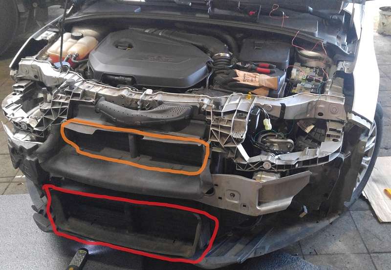

- Pavel II
- Příspěvky: 75
- Registrován: 14.09.2015 21:26
- Bydliště: Praha východ
Re: Aktivní maska chladiče - je k něčemu?
Ani jedno ani druhé. Nejlepší je sundat nárazník, který drží na 6 šroubech (dva pod světly a po dvou v podběhách) a 8x je tam takový ten plastový trn. Jinak je tam už jen pozacvakanej. Tole vše je triviální, šrouby a ty plastové trny to vše je sundané za 5 minut max. Horší ho je vycvaknout od blatníku, ale když je na to správný grift tak to taky jde. A to je více méně vše pak odpojit konektor co je mezi autem a nárazníkem. Říkám dělat to podruhé 20minut max a je dole.
Na fotce vidíš jak to tam je
Ford Focus MK4 1,5 EcoBoost Titanium 110kW, r.v. 2020
