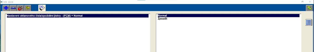

djdekl
Příspěvky: 4048
Bydliště: Praha 9
Re: zaklepání ventilů při akceleraci
Příspěvek od djdekl » 09.05.2023 19:35
Je mozny a i logicky ze auta s cidlem klepani nastaveni mit nemusi...
Zde napr. Fiesta 1.4
