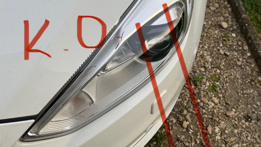

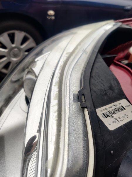

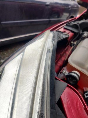

Zdravím. Všiml jsem si, že se mi začaly loupat světlomety v horní části u denního svícení. :cry: Nejspíše ta vrchní vrstva laku. Lze to nějak zastavit, nebo to zachrání už jen přebroušení a lakování celých světel? :roll:

nektera svetla se loupou i v miste svetelneho kuzelu :(
resenim je asi rozlestit (tj. dat pryc kryci lak) a prenepit folii

Mne pomohla len výmena celých plexi + fólia
