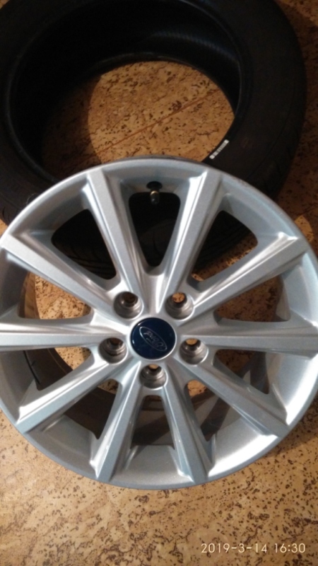

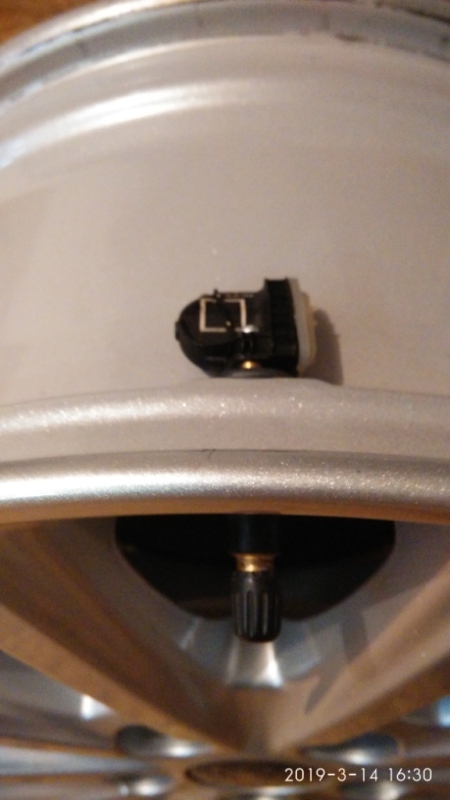

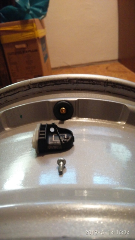

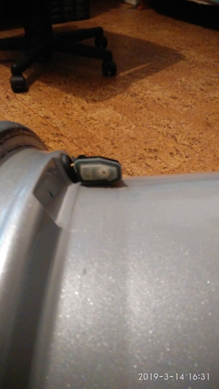

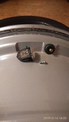

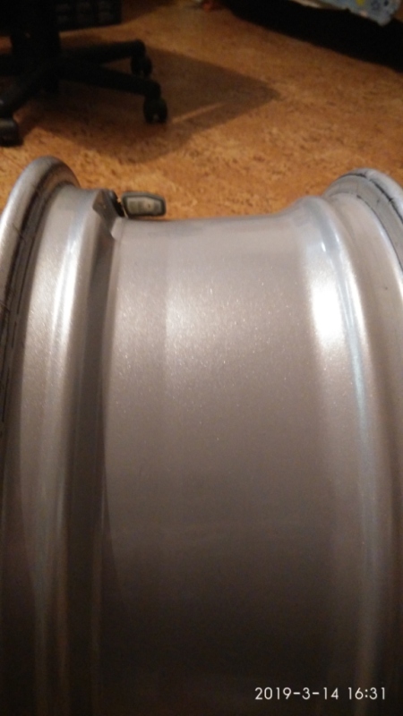

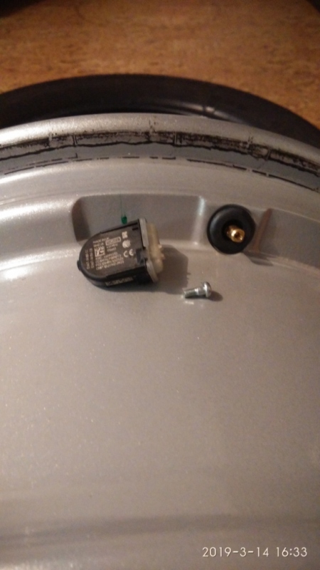

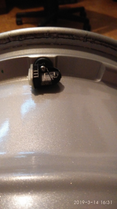

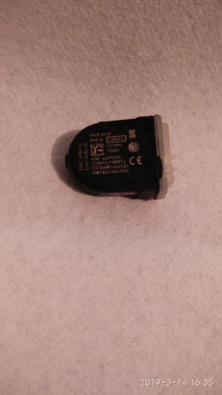

tak dnes jsem musel nechat zout jedno kolo-ušlé přes zimu-dírečka zevnitř pneu na boku asi v polovině profilu-conti premium contact2-nedoporučuji kupovat-vada z výroby-tak jsem pořídil pár fotek:je to originál z výroby v továrně.

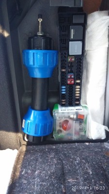

tak jak jsem již psal,jeden snímač jsem z letních pneu demontoval,když bylo kolo zuté a šlo na zalepení,snímač jsem zkusmo umístil do pneumatické konzervy a nafoukl na 2,5 atm.Nyní jsem přezul na letní pneu a zečínám testovat,prvních 100 km mám za sebou a hláška zatím nesvítí....,tak uvidím,o víkendu jedu Maďary,na týden,tak jsem zvědav

Da sa demontovat TPMS snimac ako je tu na fotkach od majka co mal defekt, tak aby sa neposkodil je mi jasne ze elektronika sa oskrutkuje od ventilko ale ten ostane utesneny v kolese.ako sa ten da dat dole bez odrezania?

jaký je smysl dávat TPMS senzor do nafouknuté konzervy????
