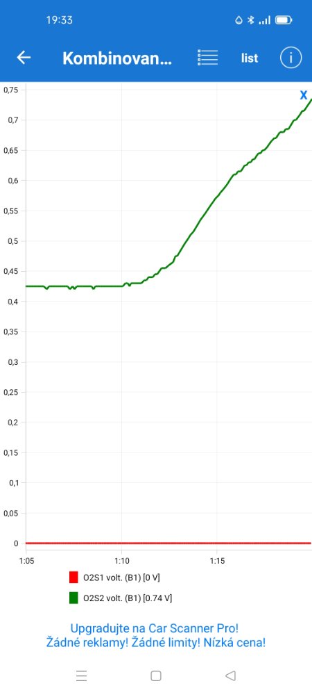

Zdravim .. mam taky problem s lambdou pred katom... Pri studenom aj pri zahriatom motore lambda ukazuje hodnotu 0V .. je lambda v háji? Merane cez elm327 ... Žiadnu chybu to nevyhadzuje ani žiadna nieje uložena v pamäti .. FF 2 1.6 74kw r.v.2005

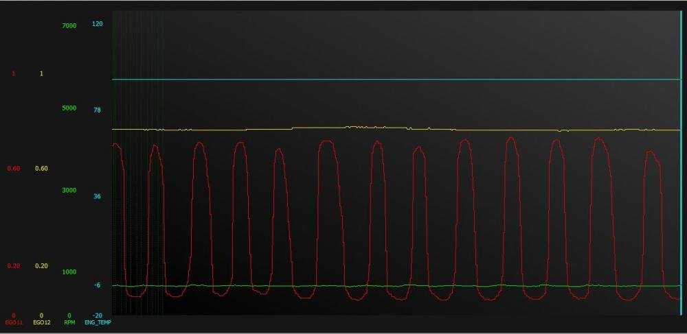

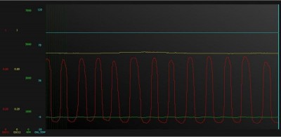

U studeného motoru nejsou lambdy funkční, u teplého by měla ukazovat zhruba toto:
červená - přední lambda
žlutá - zadní lambda
zelená - otáčky motoru
modrá - teplota motoru
Je divné, že není zapsaná chyba, lambdy jsou určitě sledované ve fordím protokolu, ale sleduje je i protokol OBD2 a jejich chyby by měly být zapsané. Že neukazuje vůbec nic, je divné, zřejmě je někde k nim přerušená kabeláž.

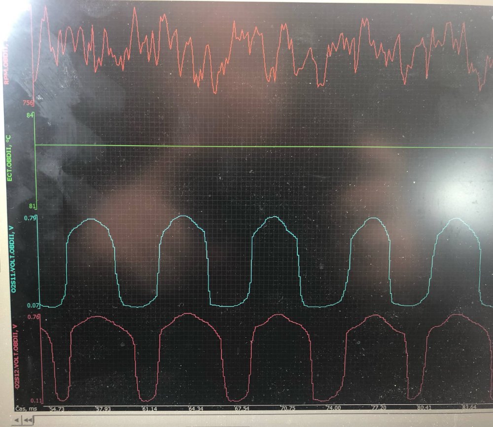

Ahoj, prosím o radu. Takhle vypadá křivka průběhu napětí na přední a zadní lambda sondě (po zahrátí, volnoběžné otáčky):
popis křivek od shora dolu:
1. volnoběžné otáčky
2. teplota
3. lambda přední
4. lambda zadní
Vysvětluji si to správně, že je v háji katalyzátor i obě lambdy?
2. teplota
3. lambda přední
4. lambda zadní

- Příspěvky: 13663
Re: chyba lambdy
Predna lambda v haji. Kat takisto. Preco? Nezere prilis olej? Ze by odrovnal aj lambdu, aj kat?

Uff, toho jsem se obával.
Olej nežere nijak výrazně, max 1dcl na 1000km. Provoz hlavně město. Obávám se, že jsem to koupil už s katem v háji. Diagnostika žádnou chybu neukazovala, auto bylo po emisích a TK, tak ani nenapdlo, že by bylo s katem něco v nepořádku.
