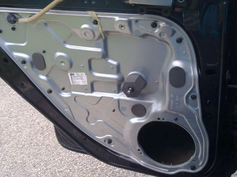

Zdravím forďáci mám FF2 2005 a chtěl bych namontovat zadní repro a tudíž i kabeláž ale nevím zda se dá nějak napojit či nějaká příprava někde nebo musím tahat až k rádiu? Na konektru od rádia jsou všechny dráty na repro (rádio nejni origo), ale vzdních dveří pod tapecem už nic nejni jen dráty do zámku dveří, ještě tam asi ani nikdy nebyly žádné repro, díra je přelepena nějakou záslepkou molitanovou. Mám tyto repro ( http://www.bmshop.eu/reproduktory-stred ... boschmann/ ) ještě z Rencka cca rok staré (abych je nějak využil) a tak nevím zda postačí koupit nějaké víškáče a dali by se nějak propjit jen na repro nebo koupit nějké 3 pásma a určitě asi nějakej adaptér pod repro...díky předem

Re: Reproduktory
Zda máš v autě přípravu nebo ne, to musíš ověřit sám. Pokud není viditelný žádný kabel při sundaní tapecu, zkus se ještě podívat za ten plech, zda tam náhodou něco není ale pokud ne, budeš muset tahat od rádia. Pokud myslíš, že v radiu kabely jsou, zkus jít po nich....

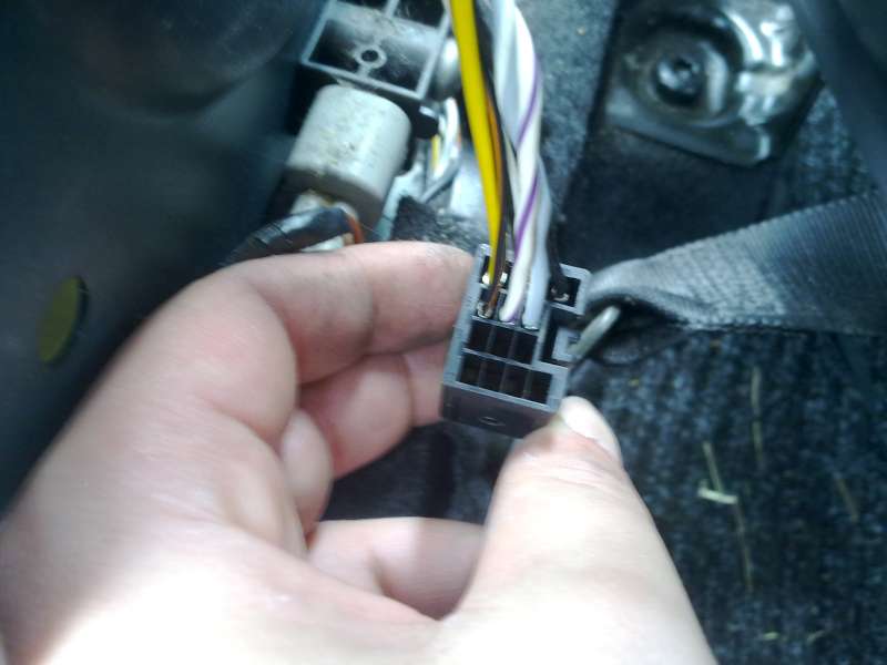

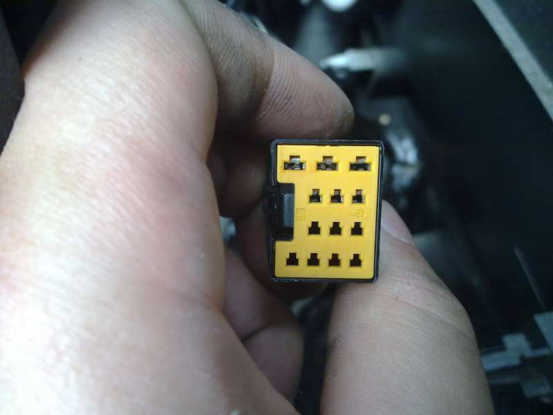

K těm kabelům - pod plechem určitě nebudou. Zkus rozpojit konektor na B sloupku u zadních dveří a vyfotit kolik pinů má ta část na autě. Pak mám případně na prodej kabeláže obou zadních dveří (dráty tam jsou na zámek, repro i výškáč).. http://www.ford-focus.cz/forum/download ... &mode=view

Tak ten konektor má 6 pinu, takže by tam ty kabely mohli asi jít, když tam pudou je beru hned a jaká by byla cena??

a atakhle to vypadá pod tapecem
- Příspěvky: 25075
Re: Reproduktory
ty dva tluste (sedo-neco a bilo-neco) jsou od radia ... nejsou nahodou odpovidajci piny i v protikusech?
- Adow
- Příspěvky: 6814
- Bydliště: Kousek od Brna
Re: Reproduktory
Pokud ne, tak mám tu kabeláž
