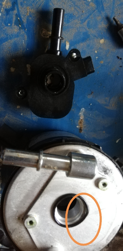

Re: auto nestartuje
Tak závada padání nafty asi nalezena. Rozmáčknutý o-kroužek na palivovým filtru mezi filtrem a topením. A to jsem ten filtr kupoval před dvou a měsíci. Samozřejmě jako celek - filtr s topením.Zítra dojedu hned koupit jiný o-kroužek.

Re: auto nestartuje
Tak závada odstraněna
, bylo to tím ó kroužkem na palivovým filtru mezi topením a filtrem. Díky za rady. Už jsem z toho byl nešťastný a tím že to špatně startovalo tak se i zanášel DPF filtr.Už jsem chtěl FF prodat na náhradní díly. :wallbash:Teď jezdí jako ďábel. Ještě jednou děkuji.

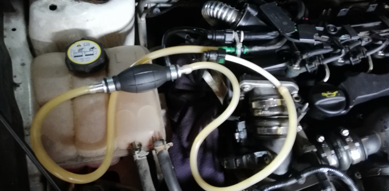

Re: auto nestartuje
Tak dnes pomocí externího čerpadla odvzdušněno a zase jezdí
pro další zoufalce jako já stačí toto čerpadlo https://www.lidl-shop.cz/ULTIMATESPEED- ... gKkLfD_BwE ještě jednou děkuji za radu.

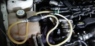

- focuszdenda
- Příspěvky: 18
- Registrován: 20.10.2012 22:50
Re: auto nestartuje
Na odvzdušnění stačí i toto.Takto odvzdušňuji já.
