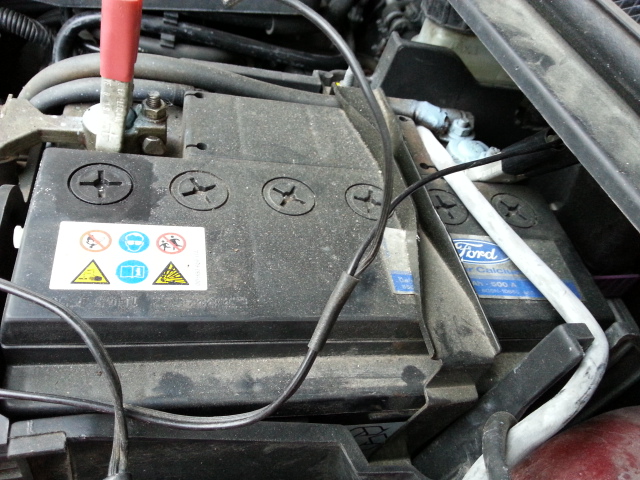

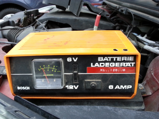

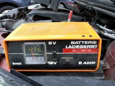

Je to slaba bateria. Auto s starthilfe-aku naskocilo ako nic. Trochu som pojazdil a pozical nabijacku, len neviem ci ju mam pred nabijanim vybrat alebo sa da nabijat aj v aute... :?:
Příspěvky: 25212
Re: Starter netoci
Příspěvek od ZaQik » 22.01.2015 09:18
muzes v aute ... ale o baterkach je to krasne dlouhe tema :wink:

Příspěvek od bee » 22.01.2015 09:47
Dufam ze nerobim nic zle, lebo zial s tymto nemam skusenosti a teraz ani cas nastudovat tuto temu... :oops:
origo Motorcraft je kalciovka a aj nieco o striebre tam pisu...
Esteze neprsi alebo nesnezi :mrgreen:
