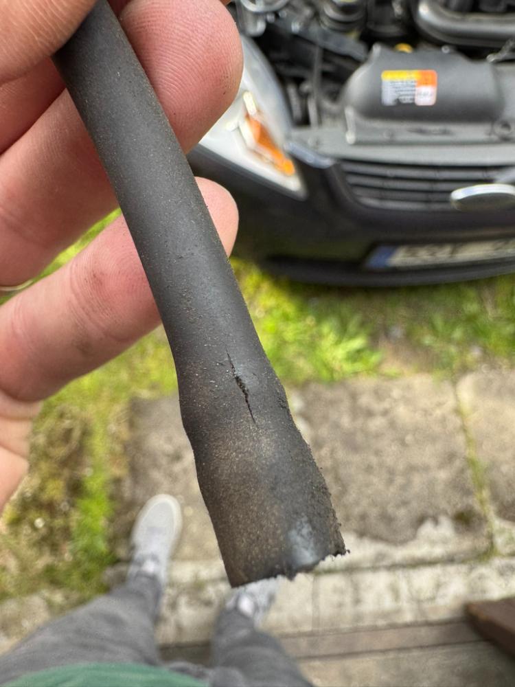

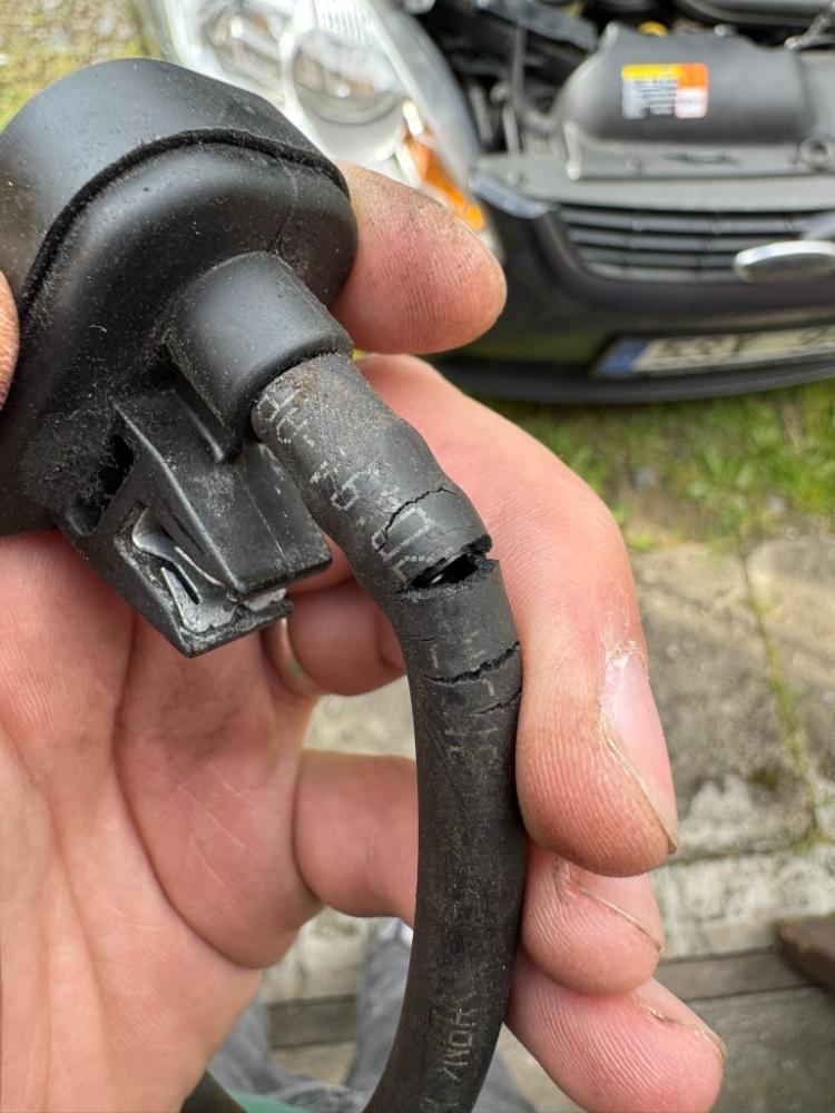

Tak jsem se v tom zase dneska šťoural a objevil jsem dvě věci.
Toto je předpokládám něco jako odvětrání převodovky, hadička je pěkně popraskaná, tak jsem konce odtřihl a opět nasadil. To asi vliv nemá co?

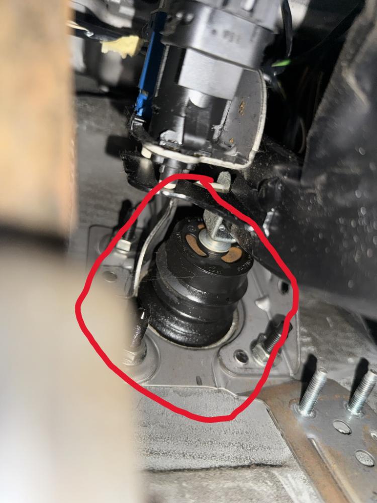

A ta druhá věc, zjistil jsem, že mi to tady u brzdového pedálu rosí.

Děravý podtlaky/ odvětrání vliv mít můžu, je to vzduch do motoru o kterým ECU neví. Ale to pak je problém spíš s vysokýma otáčkama volnoběhu než nízký + cukání...
Netěsný HVB = repas nebo výměna.. Podobně odchází i těsnění spojkovýho válce (ten umí propouštět i uvnitř = ven nic neteče, ale o netěsnost je menší zdvih spojky, takže nevystaví úplně nebo nakonec vůbec, tak zbývá nouzovka bez spojky 1 nebo lépe rovnou 2 řadit za klidu, až pak startnout a dál s meziplynama jako s V3S.. dojezd včas vyškubnout do N a doklouzat.

To že propouští, spíš jen nepatrně rosí HVB, snad nemůže způsobovat takovéto chování motoru, nebo se pletu?
